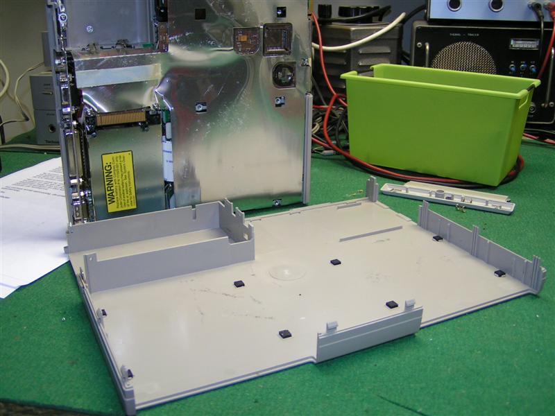

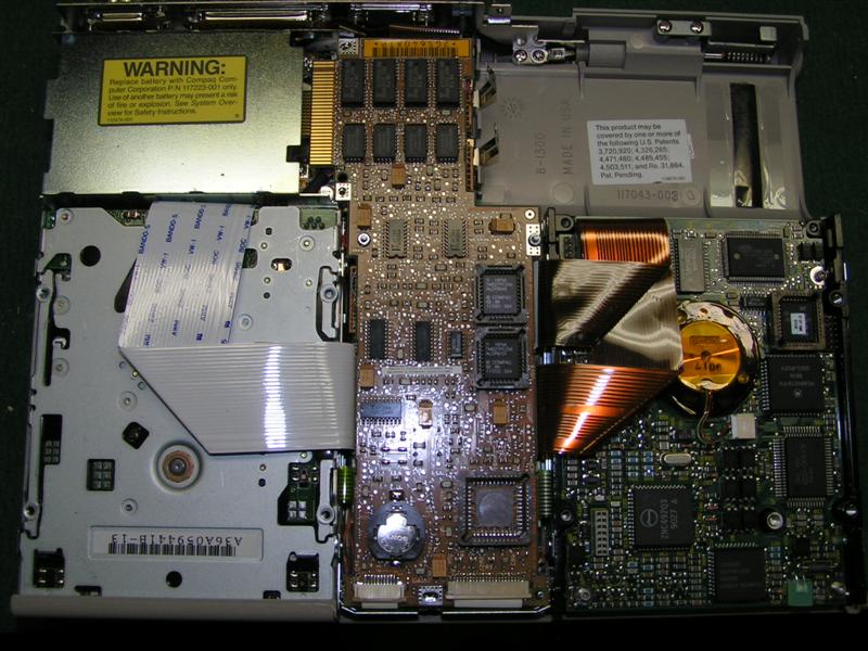

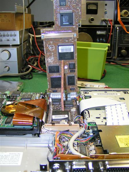

hallo,
Het ging inderdaad wat moeilijk, maar de vraag is nu of dit de enigste batterij
is of moet ik nog verder spitten in het apparaat?
De knoopcel(3 Volt)is inderdaad leeg(0,5 Volt)en deze zit op het processor-boardje volgens mij, en moet ook nog eens worden losgesoldeerd.(Herstel, kan er uitgeschoven worden)

, Rotterdam, 04-08-2009, 12:55 (6032 dagen geleden) @ Jan Dirk
Dat zou de enige batterij moeten zijn voor zowel RTC als CMOS. Dat van die twee batterijen en de plaats ervan berust op een vergissing mijnerzijds. Zoals ik eerder schreef, waren er nogal wat versies LTE met veel overeenkomsten en verschillen.
