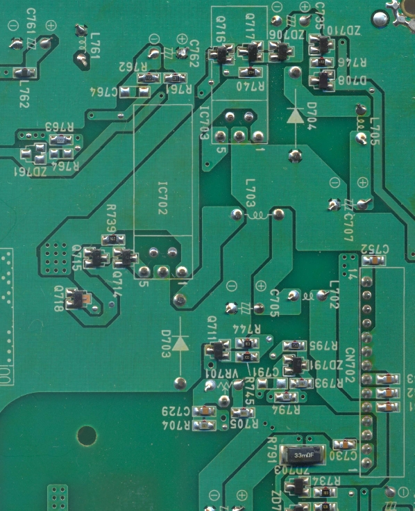

Afgelopen jaar op de koninginnedagvrijmarkt heb ik een monitor aangeschaft,
een NEC multisinc 1810 voor slechts 15 Euro.
Afgelopen week eindelijk eens aangesloten op een te testen computer, en zie daar een mooi helder en scherp beeld, maar na zo'n 15 a 20 minuten was het beeld weg.
Ook op de bnc aansluitingen (waarom zitten deze er op eigenlijk??)kwam geen beeld meer door.
De backlight verlichting was wel aanwezig.
Na enige tijd uit te zijn geweest werkt alles weer normaal,maar de storing bleef terug komen, en dus openmaken maar.
Na voorzichtig drukken op de (voeding)print was er weer beeld, soldeerwerk dus.
Nu is de monitor uit september 2000 en ik dacht dat het plaatsen en solderen van smd-onderdelen toen al geen handwerk meer was, maar hier (Q718) is duidelijk iets overgeslagen.
Nog een wonder dat het vele jaren goed heeft gewerkt.
Na een drupje soldeer heb ik weer een prima beeldscherm voor een computer met DOS programma's welke niet zo goed met breedbeeldmonitoren overweg kunnen.
