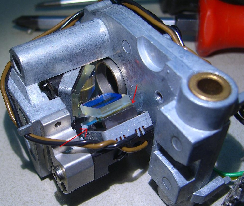

Na wat vogelen leek het in het optische loopoog zelf te zitten.
Deze er uit gehaald. Hieronder zitten twee spiegeltjes voor X en Y
om de laserstraal recht de lens in te laten lopen en om correcties
uit te kunnen voeren als de plaat niet helemaal 100% gecentreerd zit.
Hey wat zitten ze eigenlijk scheef. Hmm ze willen ook niet meer bewegen.
Wat blijkt, de lijm waarmee de magneetjes op de spiegeltjes
gelijmd zitten, is een soort stroop geworden. Gevolg: de magneetjes zijn
richting de metalen rand getrokken en blokkeren daar de hap.
Beide spiegels lijken het zelfde euvel te hebben :-(
Weer een mooi klusje om over na te denken...
