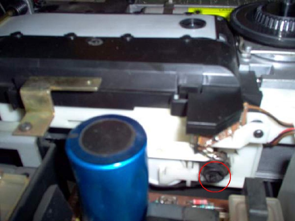

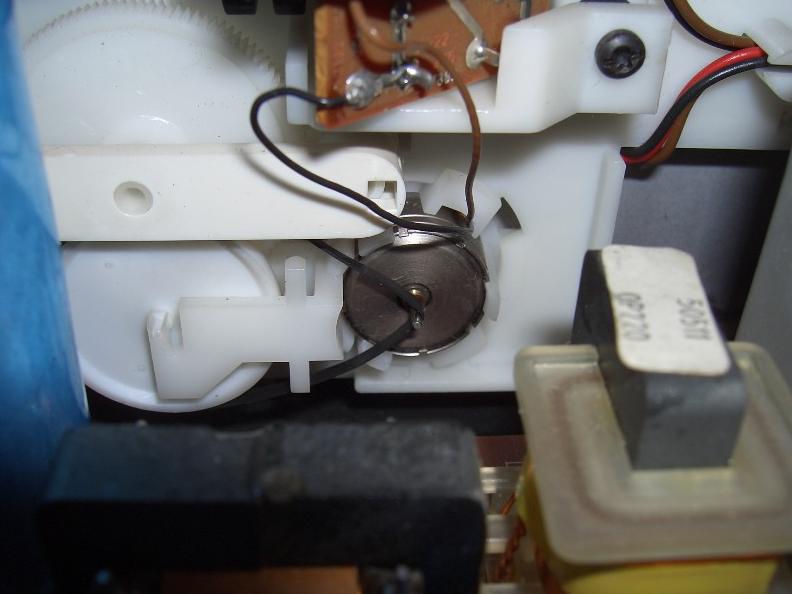

Ik neem hem graag over. Ik heb namelijk nog een vreemd iets.
Dit betreft een wieltje op het asje van de tracking motor.
In mijn 720 én recent verworven 830 trof ik het volgende aan:
Een motortje zonder asje en een slap en week geworden snaartje.
Ook Matthias heeft geen wieltje op zijn exemplaar zitten.
Omdat ik zelf (en ook Matthias) geen enkel reststukje in de
machines hebben aangetroffen had ik verwacht dat er niets op hoort.
Maarrr, dit is een foto die ik op het internet vond. Rara hoe zit dat?
Een andere versie misschien? Of moeten er toch wieltjes op?
Het zou erg interessant zijn om te weten of jouw machine nog
werkte voor de brand én of deze ook dit wieltje heeft.
(En oja, in de 830 is precies hetzelfde loos met de spiegeltjes... :ng )
Groeten, Roland
Philips VLP720 Laserdisc, klusjes die ik liever niet doe... :-(
door Jampie, 25-11-2012, 09:26 (4877 dagen geleden) @ Roland Huisman
Ik heb 2 van deze apparaten gehad en deze deden het toen prima en beide hadden geen wieltje op het asje.De snaren lagen om het asje van de motor.
Dat dit wellicht in de laatste exemplaren gewijzigd is zou kunnen.
door Roland Huisman @, Zwolle, 25-11-2012, 22:09 (4876 dagen geleden) @ Jampie
Hoi Jan,
Dankjewel voor de bevestiging. Dan kan ik er wel
vanuit gaan dat dit zo hoort.
Groeten, Roland

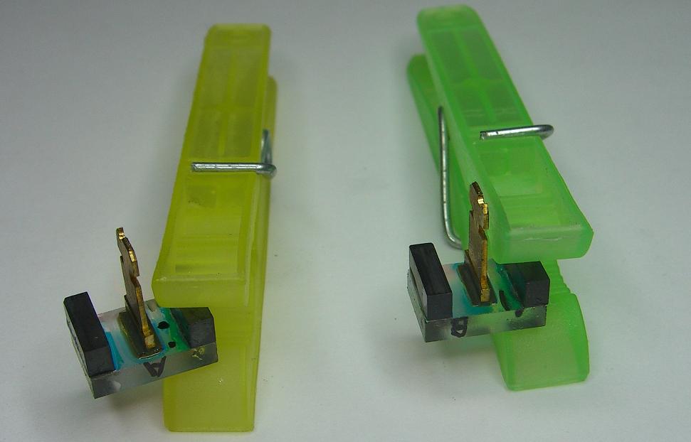

Magneetjes geplakt, nu wachten op de lijm...
door Roland Huisman @, Zwolle, 24-11-2012, 18:19 (4878 dagen geleden) @ Roland Huisman
Ik ben een stapje verder en ik heb de spiegeltjes er uit.
Wel opletten hoe de spiegeltjes en magneetjes precies zitten.
Anders dan werkt hij verkeerd om of helemaal niet meer.
De oude lijm verdwijnt als sneeuw voor de zon met een beetje aceton.
Het glas is aan de achterkant ruw, dus daar wil lijm zich goed aan hechten.
Ik heb eerste de linker magneetjes gelijmt en laten drogen.
Nu zitten de twee rechter er op met een wasknijper. De magneetjes
willen namelijk wel heel graag naar elkaar toe.
Ik heb maar aangenomen dat de magneetjes gelijk moeten liggen aan de
rand van het glas. Er is geenszins na te gaan hoe het heeft gezeten.
Nu maar wachten tot de lijm (Griffon 2 componenten) droog is.
Groeten, Roland
