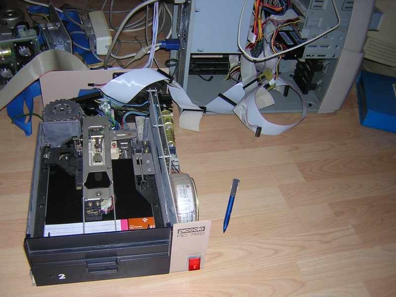

Verder is er toch wel een metalen kastje te vinden wat past.
Houd anders het merk Piccolo RC-702 in de gaten.
Die heeft 2 externe 8"drives,
1 er van gebruik ik nu als lezer/schrijver voor de 8"op de 386 pc.

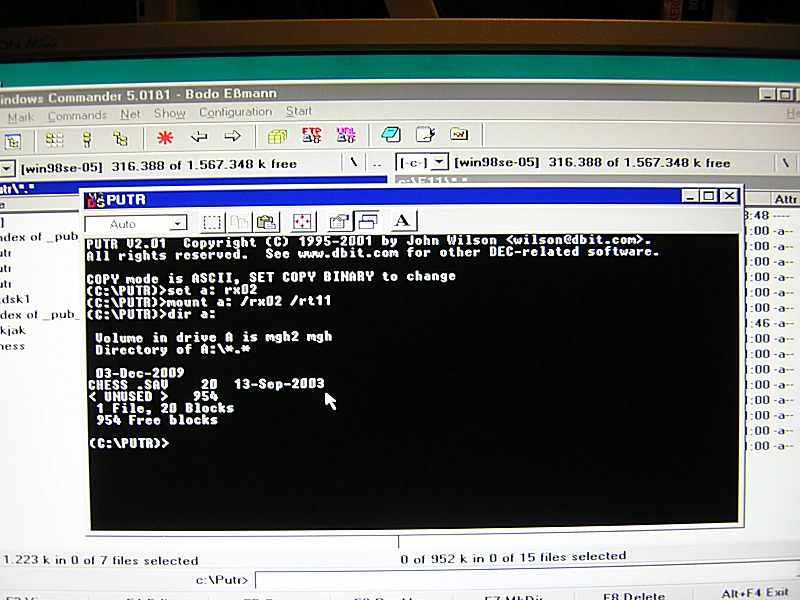

Hier nog in de testfase destijds.
![[image]](images/uploaded/2012112601235250b2b69821526.jpg)
Hier wordt verteld dat de 8"zich moet gedragen als RX02 drive met RT11 operatingsystem en dus schrijf profile als dat systeem.
