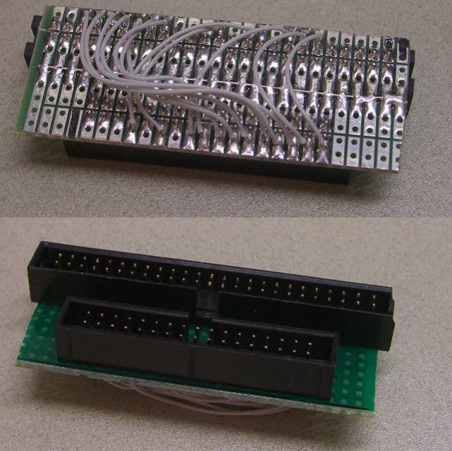

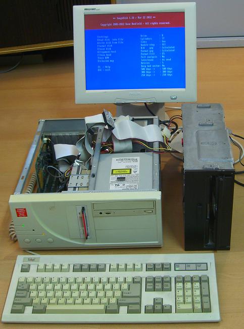

Dit is mijn verloopje en mijn P75 waar ik het op heb draaien.
Het moederbord ondersteund alle modus 250 / 300 en 500Kbps en 1S/2S 1D/2D
Dus ook andere diskettes zijn te maken. Alleen de opstelling is niet zo handig.
De drive heeft 230V, 24V en 5V nodig. En voor de veiligheid
zou ik het toch graag allemaal even netjes willen hebben.
En dan het liefst in een originele kast voor zo'n drive...
