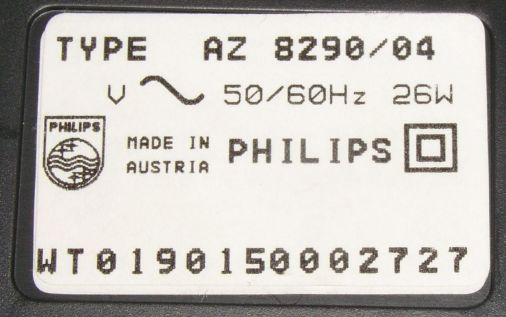

Zo te zien is het nog een echte Philips, Oostenrijks zeker (staat meestal made in Austria op de typesticker in dat geval)?

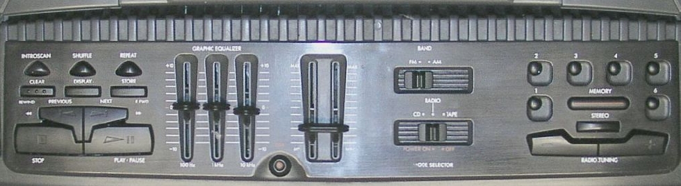

Raden: De schakelaar radio/cassette stond in de verkeerde stand!
Bedieningsfoutje
Toestel doet het weer
door franshack
, Hengelo ov, 09-12-2012, 14:57 (4863 dagen geleden) @ soundman2
Het was even zoeken maar gelukkig had de schakelaar een bijschrift, en was de handleiding van het net te plukken. Het heeft even langer geduurd om de uitgedroogde en /of kortgesloten elco's te vinden.
![[image]](images/uploaded/2012120915550950c4a64d2a7f3.jpg)
Volgens mij was het de schakelaar rechts van het midden de onderste
