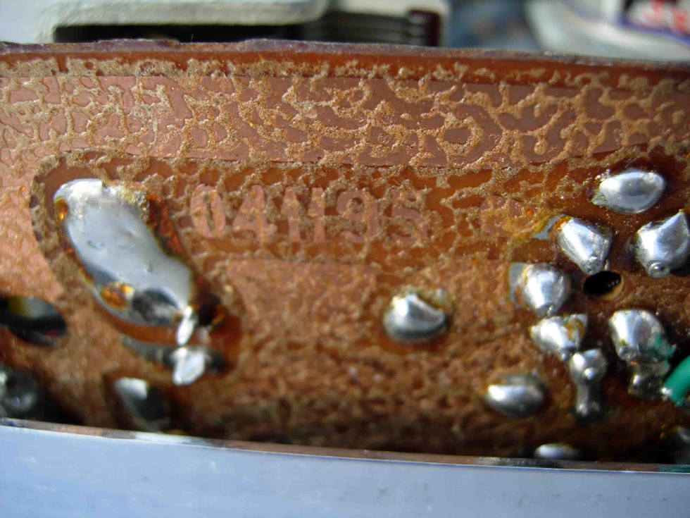

Mijn nieuwe aanwinst Pye Q3 speelt maar heeft een vuile printplaat.
Vermoedelijk oud vernis. Verwijderen ja/nee. Indien ja, welk produkt om op te lossen en nadien welk produkt om terug te beschermen?
Graag raad.

Mogelijk is het PC10A dat is een hars die ook in harskernsoldeer zit en verdund kan worden met alcohol, probeer eerst een stukje en als het daarmee lukt om het weer strak te krijgen behoeft er geen nieuwe laag op want dat beschermt al. Groet, Ben

Zonde van de alcohol, daar weet ik een betere bestemming voor. Spiritis werkt even goed. Naspoelen met warm water en goed laten drogen op de CV radiator.
