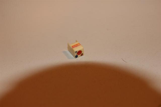

Dit spoeltje uit mijn 22rh701 is afgebroken , heeft iemand er nog een liggen of weet iemand er een vervanger (liefst wat steviger) voor ?
Ik ben niet erg bekend met dit soort componenten en heb de informatie van iemand anders.
Philipsnummer : 4822 156 30244
Een 452kHz MF trafo uit het MF-bandfilter (Philips 22rh701)
door Maarten Bakker ⌂ @, Haarlem/Delft, 21-12-2012, 13:42 (4997 dagen geleden) @ shellshock68
Op de foto is het niet te zien, maar als alleen het huisje met het draaibare deel van de kern eraf ligt is er misschien niet zoveel aan de hand. Als het ferriet of de draadjes gebroken zijn, is vervangen je enige optie. Vaak is het vrij specifiek spul, dus zou je een sloopapparaat of een NOS-exemplaar moeten vinden.

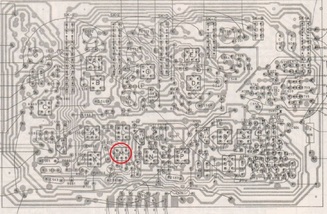

Ah nu snap ik waarom het me allemaal zo bekend voorkwam; het stond op een ander forum en daar kwam kennelijk geen antwoord meer.
Ik denk dat ik gewoon domme opmerkingen maak en je er daarom niet op ingaat, maar als ik alle foto's bijelkaar leg kan ik nog steeds niet zien of het spoeltje nou stuk is. De foto van het deel dat nog op de print zit, is recht van boven genomen (mexicaan met hoed-effect ;)) vandaar dus dat ik twijfelde. Zou inderdaad heel goed kunnen dat daar wat weg is.
Als je een doc van de RH720 weet te vinden dan heb je een spoeltje te pakken lees ik. Goeie kans dat het inderdaad om dezelfde spoeltjes gaat.

Als jij mij kan vertellen of en waar deze in een 22RH720 zit dan kan ik er jou wel eentje leveren.
Ik heb een sloop 22RH720 staan.
Laat maar even wat weten.
René
door pe1dpf ⌂ @, Oosterhout NB, 22-12-2012, 14:34 (4996 dagen geleden) @ shellshock68
Hallo Tom,
Ik heb even in de doc gekeken van de RH720 en daar zitten er meerdere in.
Stuur maar even jou adres gegevens via PM dan komen ze jou kant op.
