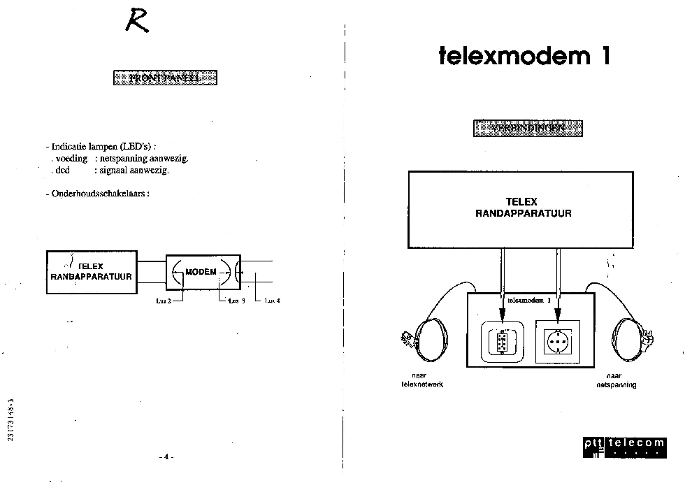

Moet ik ook nog eens gaan doen, mijn T1200 Siemens aan de gang slingeren.
Ooit wel eens bezig geweest met een converter,
heb wel het Telexmodem 1 ook.
![[image]](images/uploaded/2012122422143150d8c5b718b64.jpg)
![[image]](images/uploaded/2012122422155350d8c609de638.jpg)

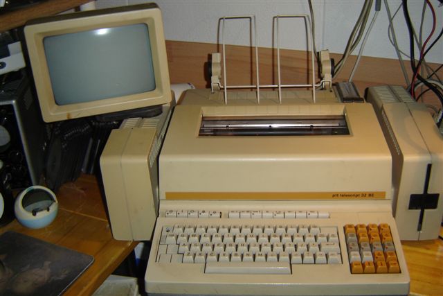

Als laatste voor Maurice
Gr. Bert Zeist
![[image]](images/uploaded/2012122511021650d979a8c1ee1.jpg)
Nog steeds in bedrijf!

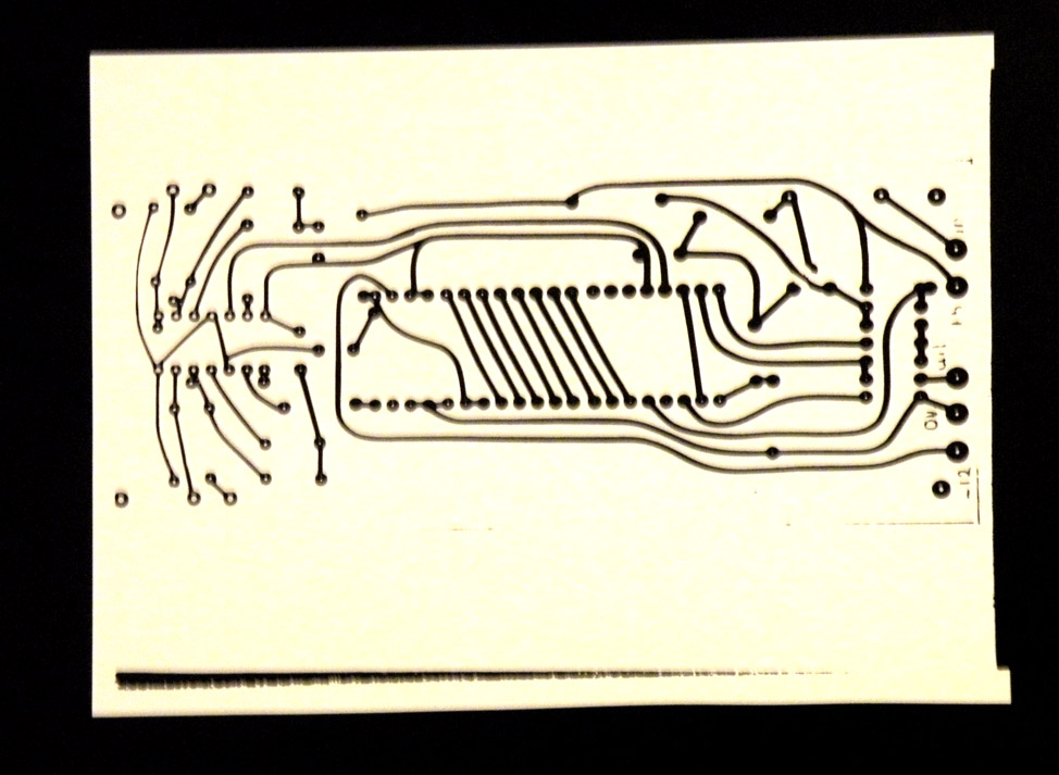

Hallo Mans, datzelfde IC gebruikte ik ook.
Weet je zeker dat jouw ontwerp uit RB kwam en niet uit CQPA??
Want daar had ik mijn speedconverter in gepubliceerd. Zie mijn vorig bericht.
Als bewijs mijn originele printlayout.
Ok, wanneer je mij kan helpen , graag. Ruud![[image]](images/uploaded/2012122823213550de1b6f30ac3.jpg)

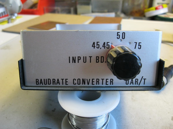

Ja Radio Bulletin juni 1980 door Hans Otten. RB had in die tijd een supplement rubriek Computer Bulletin waar ook de Cosmicos zefbouw computer stond. Ik heb de betreffende RB niet meer maar deze auteur heeft een webpage waarop al zijn publicaties staan. Ook de Universele UAR/T schakeling.
Ik had met 2 x NE555 timer een aparte ontvangst- en zendclock gemaakt. De ontvangstclock omschakelbaar voor 45,45, 50 of 75Bd. Op zoek naar de oude CQ-PA's kwam ik het kastje tegen en heb een paar foto's gemaakt (de convertor heb ik jaren geleden al een keer verkocht). Voor zenden had ik de kristalgestuurde AFSK generator uit CQ-PA gebouwd, ook die heb ik teruggevonden. De gevraagde CQ-PA heb ik jammergenoeg niet gevonden. Jaargang 1975 heb ik niet en bij 1976 mist nummer 26 t/m 39. Ik kan je dus niet helpen.
Ook voor Bert geen ponsbanden gevonden. Op de plek waar ik ze verwachtte lagen ze niet meer, blijkbaar toch al een keer eerder opgeruimd, sorry.
Voorkant met omschakelaar voor inputspeed. Output is fixed 75Bd.
![[image]](http://www.uploadarchief.net/files/download/uart-1.jpg)

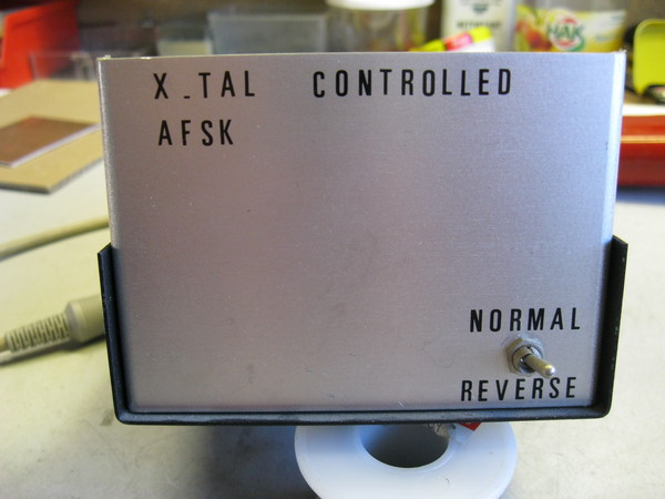

Voorkant met omschakelaar normal/reverse.
![[image]](http://www.uploadarchief.net/files/download/afsk-1.jpg)

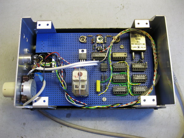

Binnekant met 6100kHz kristal en wat TTL.
![[image]](http://www.uploadarchief.net/files/download/afsk-3.jpg)
