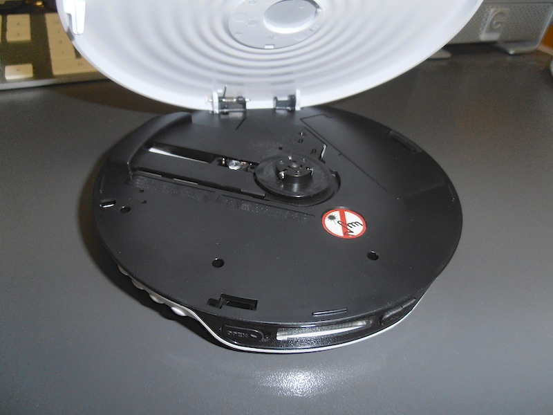

De lens van de cd speler zit ook aan de onderkant, de spiegelende
afleeskant en niet aan de kant van het etiket.

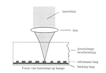

Deze illustratie moet je dus eigenlijk omdraaien, dat is het verwarrende
er aan. Je ziet dat iedere beschadiging of vuil aan de leeskant effect
heeft op de laserstraal. De bovenkant (etiket) heeft daar niets mee van doen.
Als er een productiefout in de beschermlaag zit heb je dus een probleem.
Dit zou het geval kunnen zijn bij de twee of drie cd's in mijn collectie.
