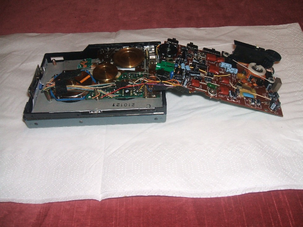

Goedendag mensen op het forum,
Graag zou ik in het bezit willen komen van een aandrijfsnaar
voor mijn Sony Walkman.
Het is al een oud toestel,maar werkt nog goed.
Hierbij ook de foto van het apparaat.
![[image]](images/uploaded/2012123010233550e00817efa0d.jpg)
Misschien dat iemand enig idee heeft,hoe hier aan te komen of nog een snaar heeft liggen hiervoor?

Ik heb de lengte van het touwtje opgemeten,
en kwam op 17,5 cm : 3,14 = 5,57 cm lengte benodigd.
Als ik het goed heb uitgerekend.
Dus ik hoop dat je hier wat aan hebt voor de juiste maat.
Hierbij nog een foto van het loopwerk van de walkman.
![[image]](images/uploaded/2013010522105550e896dfe33c0.jpg)
Fred
