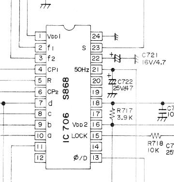

Ik heb van een kennis een siemens RS55 radio versterker ter reparatie gekregen.
Met het volgende probleem de PLL lijkt niet te werken.
Dit wordt gedaan met een S868 van sanyo (service manual van de RS555 heb ik)
Het probleem is dat de puls voor de charge pomp (afstemming voor zowel LW MW SW en FM) er niet uit komt.
Met als gevolg geen afstemming en de afstemspanning staat op maximaal.
Ben op zoek geweest naar een datasheet van die S868 maar is niet te vinden (althans niet door mij).
Ook een nieuw PLL ic S868 kan ik niet vinden.
Ben op zoek gegaan naar en vervanger maar dit ook zonder succes.
Nu dus de ham vraag heeft iemand een datasheet of een vervanger of nog een S868 ?
Het is een dil 24 pins ic en werkt op 7,2 Mhz.
Heeft een ingang voor de AM afstemming en een ingang voor de FM afstemming
zie ook afbeelding
