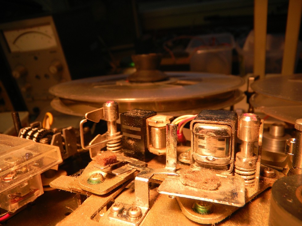

Ik heb maar een foto genomen van de koppen. De vraag is waar zit de echte luchtspleet in de opname weergavekop? Ik zou denken dat het een verticale spleet zou moeten zijn???? Maar zie zo niets wat daar op lijkt.

door Willem.H.N.
, Enschede, 08-01-2013, 18:48 (4728 dagen geleden) @ Piet42
![[image]](images/uploaded/2013010819461450ec69760b940.jpg)
Dit is de opname weergave kop die is ingesleten en te zien aan de platte
voorkant.
Een hele goede schoonmaakbeurt heeft het zeker nodig.
De kop is nog wel weer mooi glad te polijsten.
grt. willem.

door Piet42, 09-01-2013, 11:34 (4727 dagen geleden) @ Willem.H.N.
blijft mijn vraasg waar zit nu echt de spleet? in het midden?
Bandrecorder koppen
door Jac Janssen
, Eindhoven, 09-01-2013, 11:42 (4727 dagen geleden) @ Piet42
Ja, de spleet zit precies in het midden.

door Hugo Sneyers
, Tongeren, België, 09-01-2013, 11:59 (4727 dagen geleden) @ Piet42
Hier zie je de spleet:
![[image]](images/uploaded/2013010912584750ed5b77c46a4.jpg)
Groeten .... Hugo Sneyers
Bandrecorder koppen
door Doeve
, Borgercompagnie, 09-01-2013, 17:36 (4727 dagen geleden) @ Piet42
Hoe minder je van de spleet ziet hoe beter!
