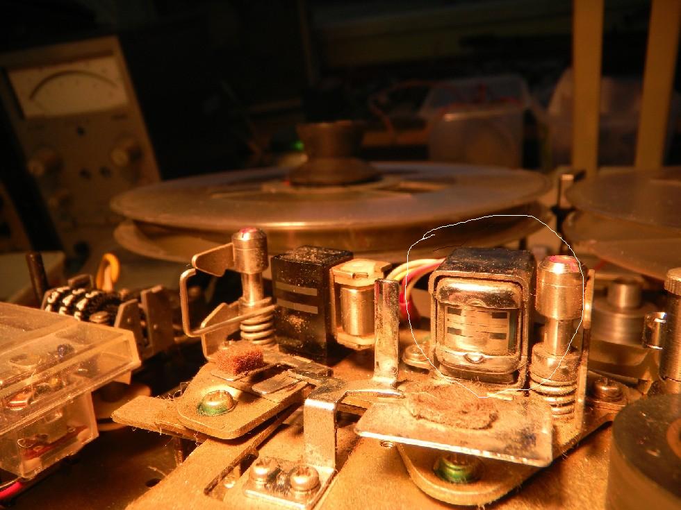

Dit is de opname weergave kop die is ingesleten en te zien aan de platte
voorkant.
Een hele goede schoonmaakbeurt heeft het zeker nodig.
De kop is nog wel weer mooi glad te polijsten.
grt. willem.
