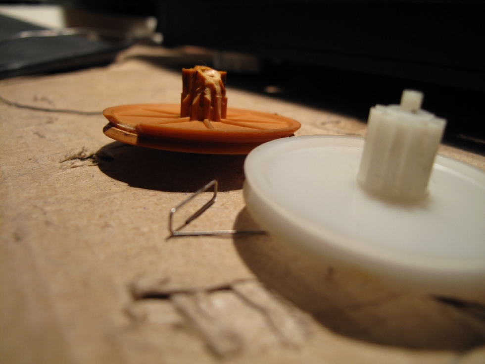

heb het apparaat open geschroefd: het aandrijftandwiel van de lade was defect.
Heb geprobeerd deze ergens te kopen; is niet gelukt.
Dan maar het tandwiel verwijderen en overstappen op handbediening.
Gisteren bij het rommelen in de schuur ontdekte ik nog een vergeten sloop CD spelertje. Ook een Philips, maar aan het uiterlijk te zien veel ouder en goedkoper.
Bij het oppakken bleek dat het deksel niet vastgeschroefd was ... een snelle blik op het interieur en ... een tandwiel dat erg op die van de CD824 leek. Zou hij passen?
Het tandwiel is eenvoudig te vervangen door het hele front los te maken (drie schroeven aan de bovenkant + aantal stekkertjes), en dan het front met lade tegelijk naar voren te trekken en te verwijderen.
Totaal 5 min werk, en de speler is weer in orde.
Wat mij verbaast is de slechte kwaliteit van het tandwiel. De gele (origineel uit de CD824) lijkt wel van kauwgum. De witte (waarschijnlijk een stuk ouder) is nog in perfecte conditie.

Heb hetzelfde probleem al meerdere malen gehad bij div Marantz apparatuur . Zelfs de professionele CDR610 heeft last van dit probleem . Heb op Ebay nieuwe tandwielen besteld ergens in Hong Kong , €5,40 incl nieuw snaartje en verzendkosten ! In Eindhoven zit ook een gast , die vraagt ong €12,50 zonder snaartje . Mvg , Henk

Het klopt inderdaad. In bepaalde jaren (na het einde van de bandrecorderproductie, maar daar zit weer ander breekplastic in volgens Gromsound) heeft Philips (en daarmee dus Marantz als zusterbedrijf en klant van Philips) snel verouderend plastic gebruikt voor deze tandwielen. Oudere en nieuwere exemplaren zijn inderdaad prima.
