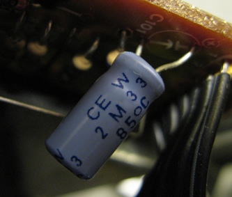

Heeft iemand misschien een schema van de SONY ICF-C10W.
Radio werkt goed alleen wekker en de tijdinstelling werkt niet meer.
Soms kan ik wat uren en minuten verzetten en dan staat hij weer vast.
Heb geen idee waar ik het zou moeten zoeken.
Heb de meeste punten al door gesoldeerd maar ook dat heeft niet geholpen.
Nu kan het natuurlijk in het IC zitten wat achter het display zit.
Maar ik zou niet weten hoe ik daar achter zou moeten komen.
Kan geen schema vinden
Het zou ook het condensatortje achter het display kunnen zijn
Daar staat op 2 M 3, moet ik dat lezen als 0,0033 mF
Wie heeft er een idee

Dat elcootje 2M3 zou best wel eens de geheugen capaciteit kunnen zijn, die de klokschakeling een tijdje van spanning voorziet.
2M3 zou dan 2,3 Millifarad zijn, wat hetzelfde is als 2300uF. Het miet een heel lage eigen lekstroom hebben. Als de spanning niet te hoog is, kun je het bij defect vervangen door een gangbare geheugencondensator, iets va 0,22F of iets dergelijks. De spanning mag dan meestal iet hoger worden dan een paar volt.
Het is niet zeker of een defecte cap, de werking van de klok verstoort.

Ik zou voor de zekerheid even dubbelchecken of er op de andere kant van de elco niet gewoon een capaciteitsaanduiding staat.

Ik heb met veel priegelwerk de condensator er uit weten te krijgen
Het blijkt een 16 Volt 10 uF condensatortje te zijn.
Zijn esr waarde was 1,4 of dat normaal is weet ik niet.
Had nog een nieuwe van 25 Volt en deze gaf 0,9 aan.
Heb ook meteen de contacten op de print van de drukknoppen van nieuw soldeer voorzien.
Heb hem in elkaar gezet en momenteel werkt het weer.
Dus of het aan de condensator lag of aan de contacten dat zullen we wel nooit te weten komen.
Als er nog eens een schema van het apparaat tevoorschijn komt kunnen we zien wat de funktie van de condensator was.
Maar een ieder bedankt voor het mee denken.
