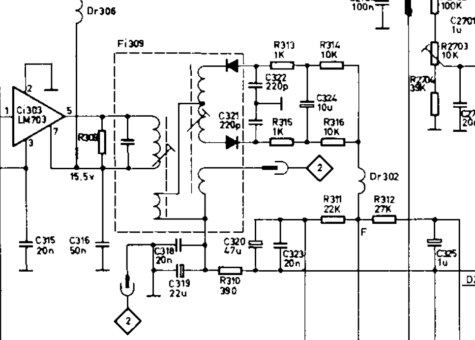

Het doosje is inderdaad dichtgesoldeerd, met de printplaat als tussenschot.
Vanwege het chassis / bodemplaat is dit deel van de print ontoegankelijk voor de soldeerbout.
Maar voordat het chassis gesloopt wordt, wil ik eerst even weten of ik in de juiste richting aan het zoeken ben.
Voor de volledigheid is dit het deel van het schema
De tuning-meter is aangesloten over C320.
De meter anders instellen zou wel gaan, maar er is nog een probleem: de AFC werkt ook niet goed. Bij het inschakelen, loopt de tuner van de zender af. Ik heb het vermoeden dat dezelfde fout de oorzaak is.
Merk en type doet er niet zo veel toe. Heb hier nog een tweede receiver van een ander merk staan (ERRES HiFi Sound Project TA8000 ), en die heeft het ook.
