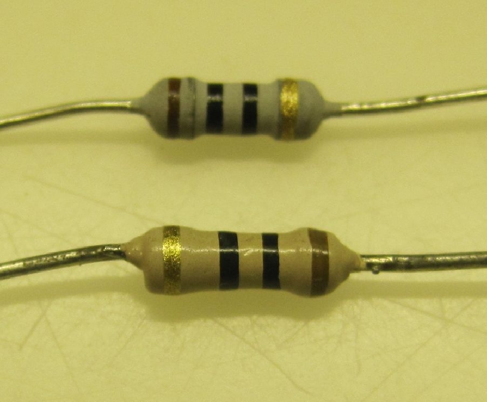

Er zijn ook SMD fuse resistors.
Boven een fuse resistor 10 ohm.
Onder een gewone resistor 1/8 watt 10 ohm.
