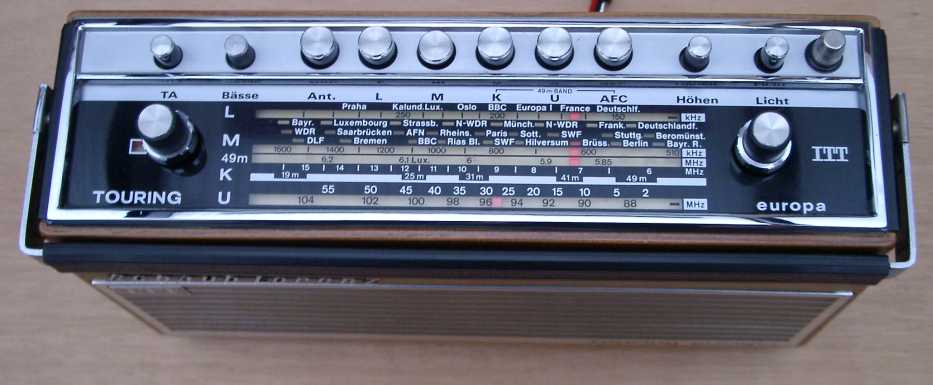

Hallo Freddy,
7,5V 350mA is ruim voldoende (meer mA kan natuurlijk geen kwaad).

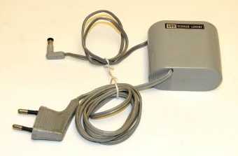

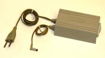

Als optie verkocht Schaub Lorenz (ITT) 2 adapters.
NG1001 7,5V 350mA met transistor AD155 (uitwendig te gebruiken).

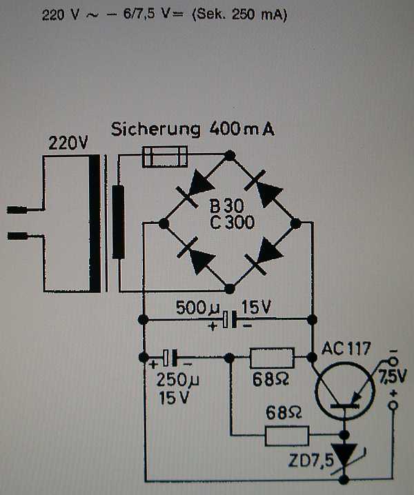

NG2001 6 tot 7,5V 250mA met transistor AC117 (deze adapter heeft de grootte van 2 batterijen en past in het batterijvak)
Deze laatste werkt zonder problemen in mijn ITT Schaub Lorenz Touring Europa
Hieronder het schema van de adapter NG2001.
