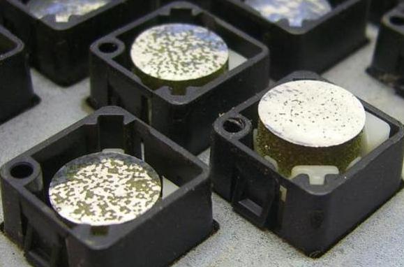

Richting de zomer hoop ik een start te kunnen maken
met de restauratie van een oud toetsenbord.
De contacten zijn capacitief. Of te wel, het is
een kunststof laag met aan de foamkant een geleidende laag.
Zoals je kunt zien op de foto is dat het foam aan het
vergaan is en dit tast de geleidende laag aan op de contactjes.

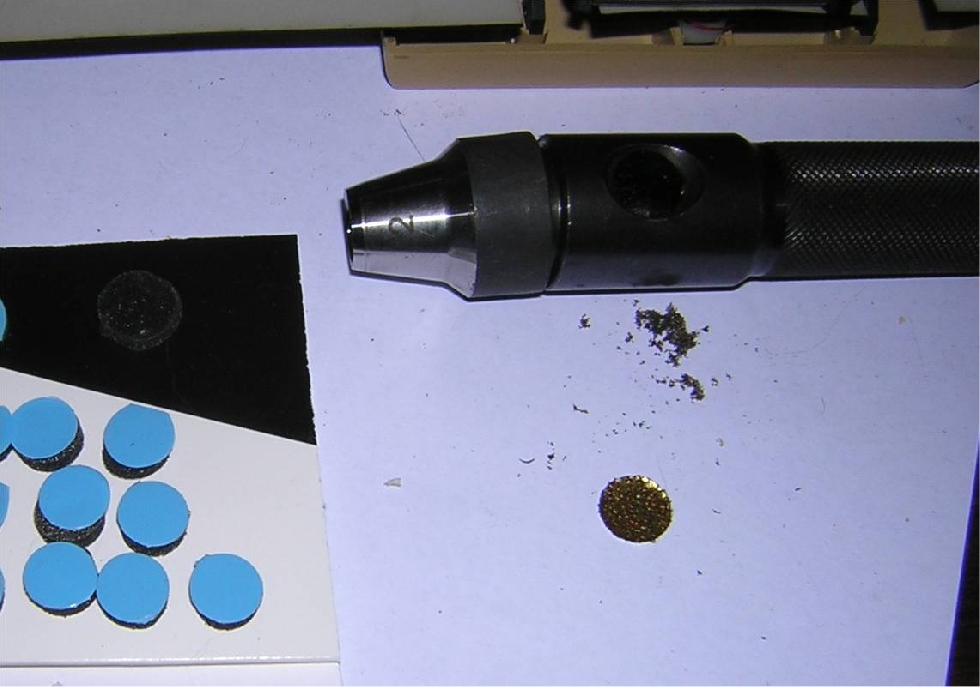

Vraag - waar heb jij dat folie weer vandaan?
Wacht nog een keybord van de Piccolo-702 op revisie hier.
Ik heb hiervoor dubbelzijdig plakkend foam band voor gebruikt.
(geen geknoei dus met lijm)
Zit op rol en veel steviger dan dat foam wat er nu op zit.
Drukt tenminste goed aan.
Vervolgens met "holpijpje" de rondjes uitgetikt.
Hier revisie Datapoint-1800

Dat holpijpje is inderdaad de geijkte methode.
