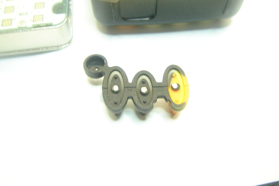

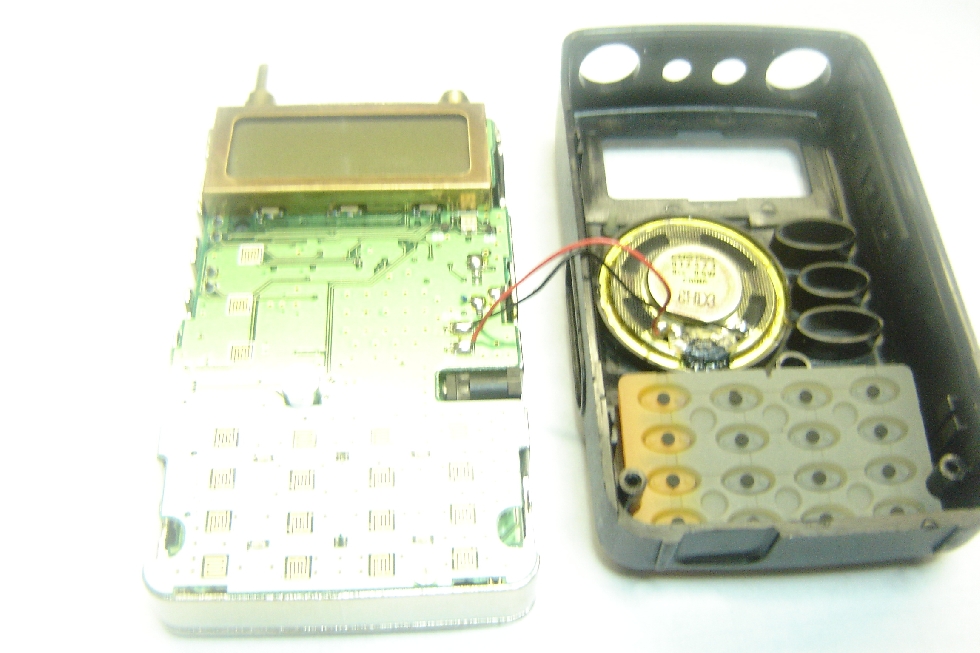

Op mijn portofoon Alinco DJ-V5 zitten o.a. 3 rubberen druktoetsen om de portofoon In- en Uit te schakelen de twee andere toetsen zijn voor: Func Lock en Band Set.
Maar geen van de toetsen is meer te gebruiken omdat een geleide-middel aangebracht op een klein rubberen rondje is verdwenen door het vele indrukken van de toetsen.
Info bij een servicebedrijf voor deze portofoon brengt mij niet verder dus wat nu?
In mijn spijkerkist heb ik een aantal heel kleine messing spijkertjes 0,9 mm dik.
Ik heb eerst een gaatje geboord in het rubberen knopje vervolgens het messing spijkertje op ca. 0,5 mm afgeknipt en deze in het gaatje gedrukt van de druktoets.
Na het in-kasten kan ik de toetsen weer bedienen en is mijn portofoon weer te gebruiken.
