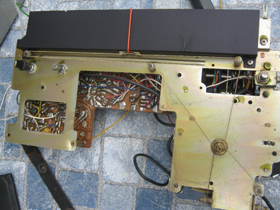

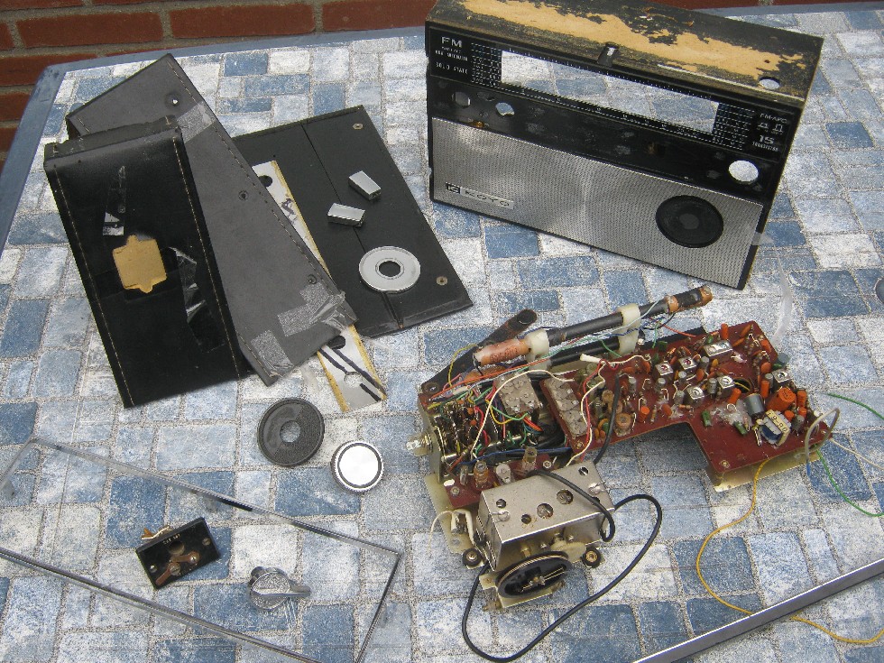

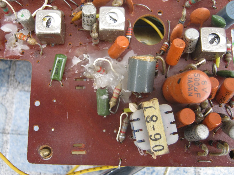

Voor meer dan een maand geleden heb ik van een knutselaar een doos met een radio er in gekregen,bleek een High Sensitivity 6 Band - Koyo te zijn,de beste man kreeg hem niet meer aan de praat en ik mog hem hebben voor onderdelen.
Eerst maar ff kijken of alles compleet is!

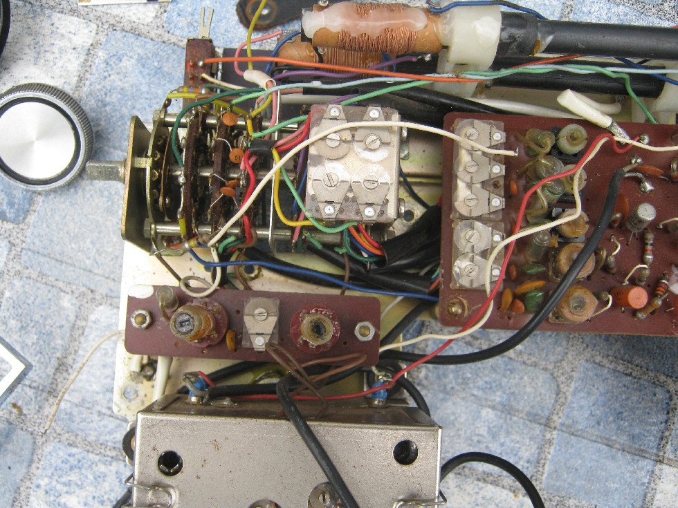

Dat was die wel,alleen de eindtrap waren onderdelen uit,en de spoellen waren allemaal in gedraait.

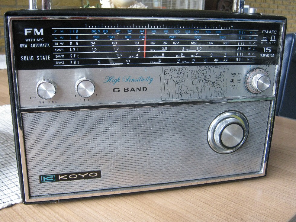

Heb geluk dat ik nog een heleboel ouwde onderdelen heb zoals ac transistors,de balans trafotjes heb ik uit een sloop radio van international gehaalt en via dat schema een eintrap gemaakt,radio weer afgesteld en gelockt de spoelen,toen de kast hersteld(gelijmd)en zie daar het werkt weer,alleen nog een batt.houder halen dan is de radio weer werkende.

Wat me altijd al is opgevallen is de printopbouw van japanse radiootjes, t'is net of de onderdelen erin werden gegooid en met was werden vastgezet.
'T ziet er niet uit maar werkt wel.....
Ook apart is tekst op het front in het engels en duits.....

Ja klopt,het was dan ook een hele puzzel om de eindtrap weer te herstelen omdat ik er ook geen schema bij had,maar goed met een beetje kunst en vliegwerk is het mij toch gelukt en nog wel zonder brom.:-)
