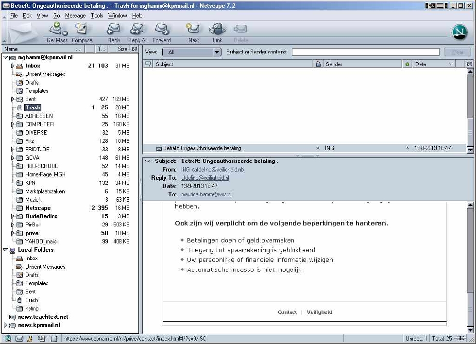

Beter nog
Bij Spam vermoede even tik alle headers aan en zie ik precies waar de boel vandaan komt.
Tot aan IP adres cq org email adres van verzender (dat is niet het adres wat normaal staat!!)
Een link in de mail - EVen met de Muis er over en zie ik onderaan waar deze FEITELIJK heen gaat.
ZO enorm mooi is dat.
Hier zie je dat ik met de muis over CONTACT ben gegaan
Geheel onder in beeld en keurig zie de link waar dat heen gaat ABNAMRO.nl--zooi

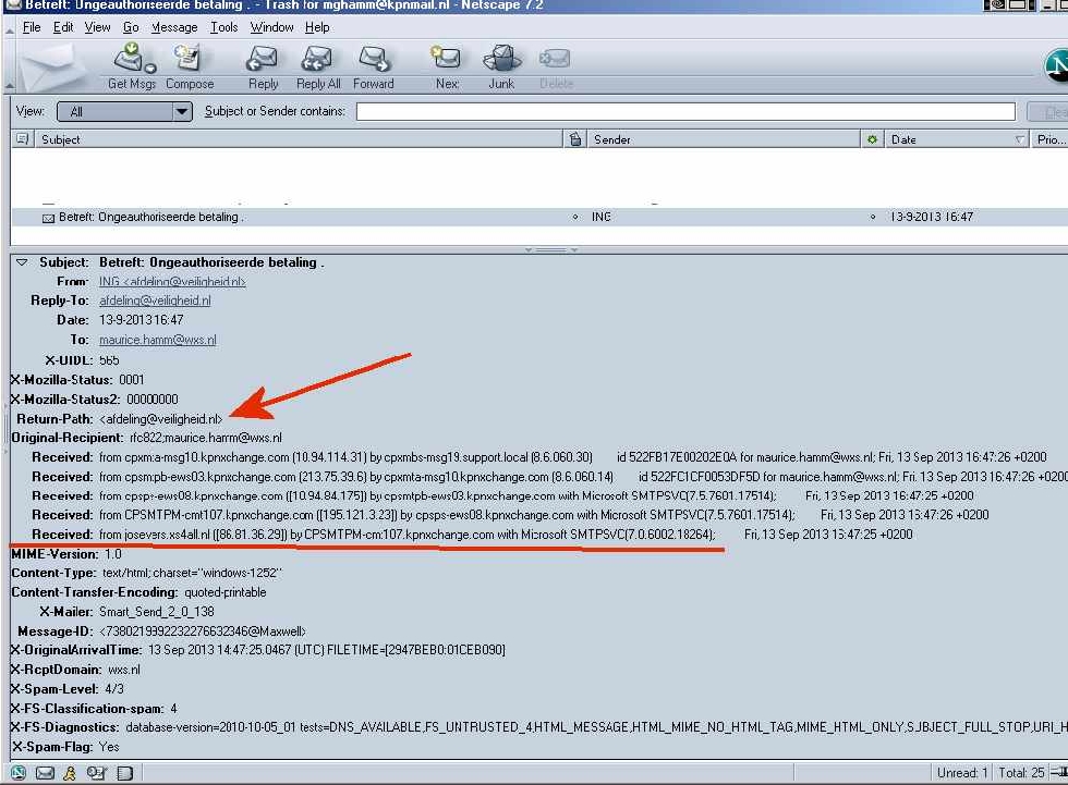

2e foto zie je dat feitelijk bericht komt van ene josevers.xs4all op adres 86.81.36 - Tevens de gehele route in beeld over diverse servers.

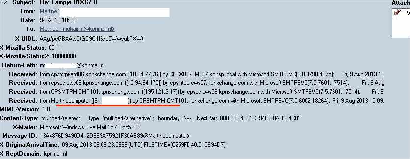

3e foto voorbeeld zie je dat ik ook kan zien de naam van een computer waarop is verzonden met IP adres.
