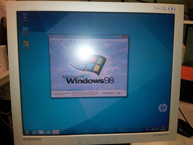

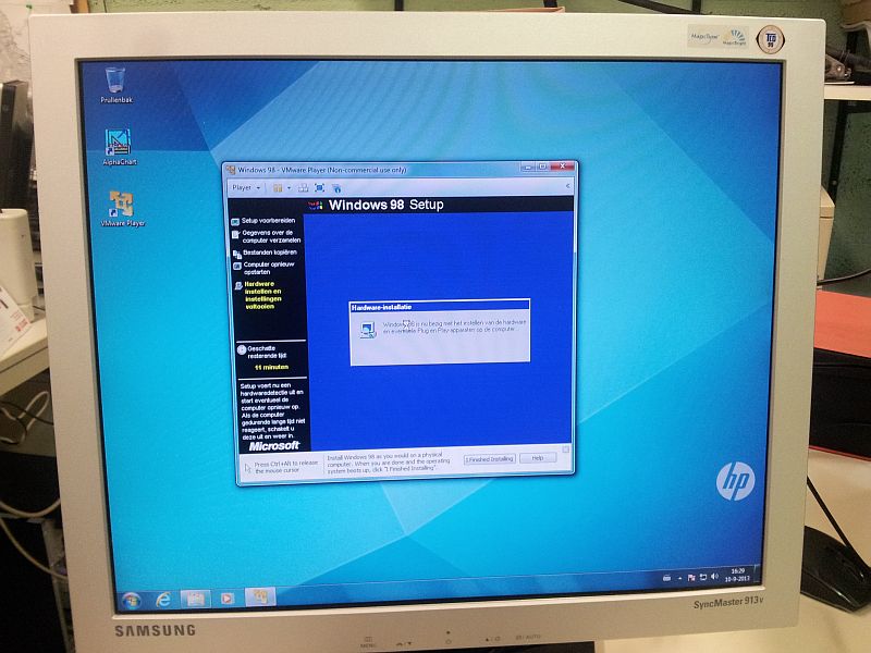

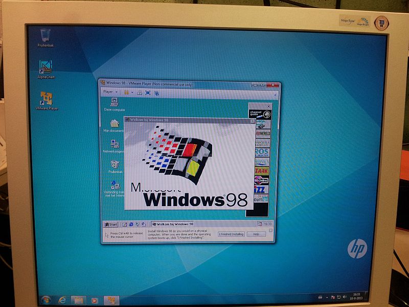

Eerst installer je VMwave-player.
Vervolgens installeer je de gewenste Windows versie die je wilt hebben.
Compoort wel even via Opties aanvinken als je die wenst te gebruiken.
Verder werkt het programma dan als een volwaardige PC binnen dat scherm.
Dus er wordt geen windows gesimmuleerd maar werkt geheel als PC.
Ook afsluiten van windows98 dan ook echt via de knop afsluiten.
Kun je al je oude software weer te voorschijn halen.

Even wat plaatjes
