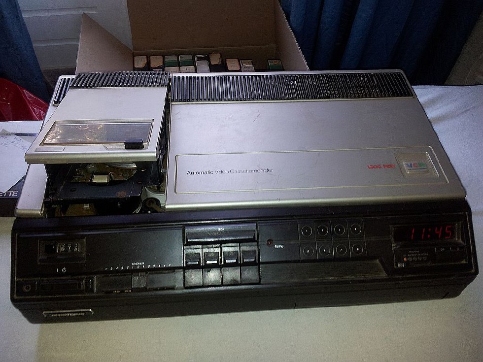

Een Aristona 1702.
Snaren overgezet, boeltje gereinigd, aandrukrol opgeruwd daar deze glom als een spiegel.
BAnd er in Flop spelen.
Kijk daar hebben we wat aan.
Band = goed, Kop = goed,recorder speelt.

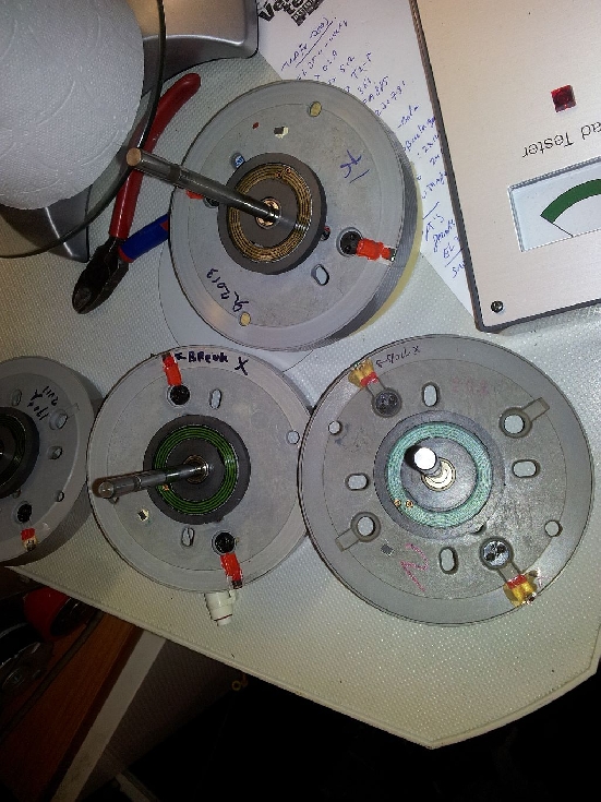

Vervolgens deze recorder maar eens de videokoppen uitgetest.
Ik wist dat ik N1500 en 1700 koppen had maar welke is welke.
Dat is nu uit te testen.
Niet alle koppen hebben het artikelnr op de kop staan.
Bij testen bleek de 1700 een stempel 17 op de onderzijde te hebben en die wel
de code hebben is het 620 op het eind.
Goed de nodige Videokoppen bleken ook echt defect te zijn.
Gebroken kopjes cq simpel versleten.
Ook na nodige grondig reinigen werden 2 1700 koppen als goed bestempeld.

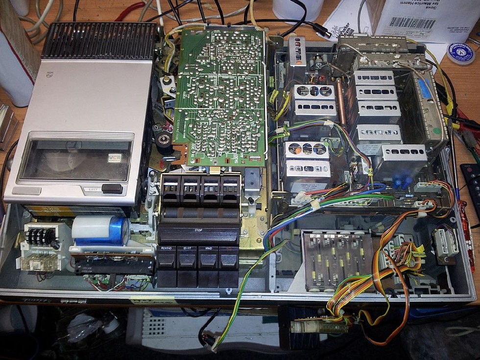

Nu terug naar de Philips N1702. Immers wat is daar dan loos mee.
Wordt toch echt tijd de manualmap er bij te pakken.
Goede kop er in, goede tape en meten maar.
Voornamelijk was nu het probleem stabiliteit afspelen beeld.
Telkens sloeg hij van tracking af cq als dat stabiel was, was er een stoorband in beeld alsof de tracking niet goed stond.
Na afregeling van U230 en U237 de rimpelspanningen bleef beeld nu goed.
Opname gemaakt en ook dat werkt.

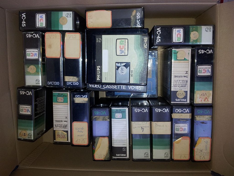

Stapeltje VCR banden.
Zou verwachte VC45 = 1500 maar zijn 1700 opgenomen.
Een LVC150 (Zou 1700 moeten zijn ) blijkt dan weer ook 1500 opgenomen te zijn.

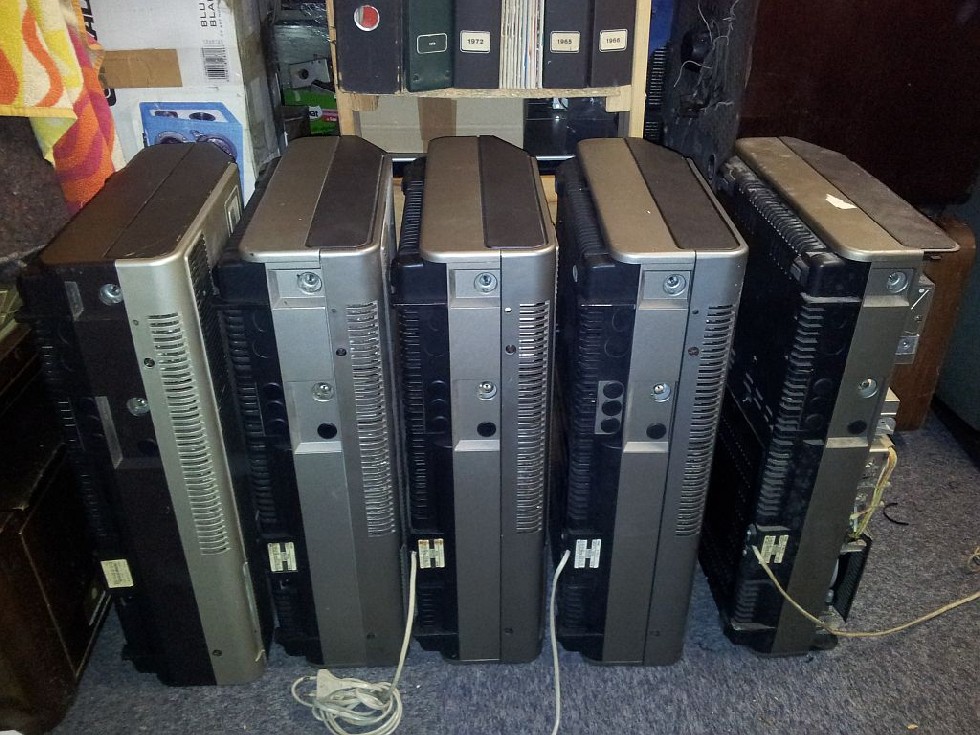

De serie N170X schroot
De werkende Aristona N1702
De lastige Philips N1702
Verzameling N1700 Videokoppen na de test.
