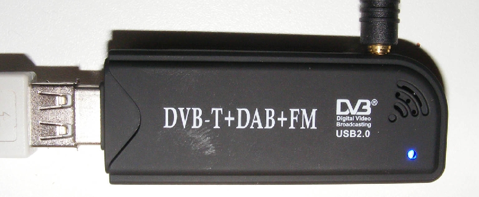

Ik heb via een tip van een mede hobbyist een USB stick gekocht waarmee je de frequentie band van 24 MHz tot 1,7 GHz kan afzoeken. Het betreft de USB stick DVB-T+DAB FM met RTL2832 chip.
De software is op internet te vinden. De USB stick is te koop bij diverse Nederlandse leveranciers. Ik heb mijn exemplaar gekocht in China voor 8 Euro inclusief verzendkosten.
Hij was binnen 5 dagen binnen inclusief antenne en afstandsbediening
Er zijn ook verschillende programma’s en drivers beschikbaar op internet voor alle type computers. Voor XP zijn er aparte drivers beschikbaar.

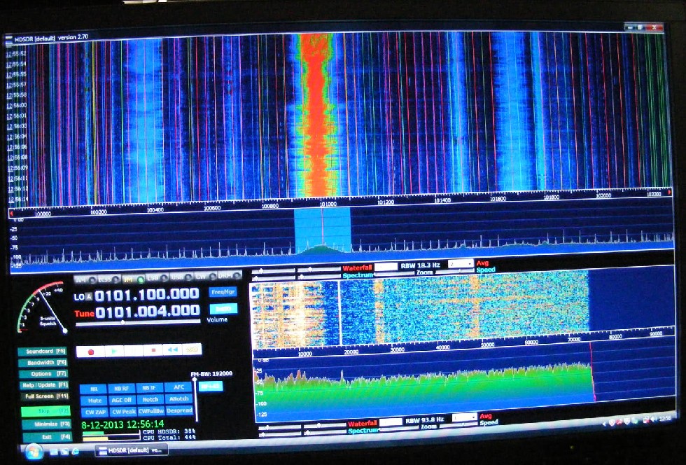

Op onderstaande foto zie je het HDSDR programma. Je ziet de band van 100 MHz tot 102.2 MHz. Ik was op dat moment aan het luisteren naar Sky radio. Rechts onder zie je het stukje spectrum dat je geselecteerd heb nog eens uitvergroot. Je ziet dan zelfs de pilot op 19 KHZ!![image]
Je kan kiezen voor diverse demodulatie type zoals FM,AM LSB,USB maar ook voor digitale radio. Ook kan je de bandbreedte en gevoeligheid en de frequentie span aanpassen. Kortom een soort spectrum analyser. Het totaalheeft natuurlijk niet de nauwkeurige eigenschappen van een spectrum analyser. Maar ik kon toch zien dat mijn FM meetzender 300, 500 etc. oneven harmonische had.
Ook kon ik het signaal van de zenders op 445MHz (voor besturing van garagedeuren buiten temperatuur meters, etc.) zien. Toch een leuk speeltje voor zo weinig geld.
Helaas zit de decoder voor digitale radio niet in het programma dus daar moet nog een oplossing voor gevonden worden. Wel zie je op de frequentie band de pieken met deze spectrumanalyser.
