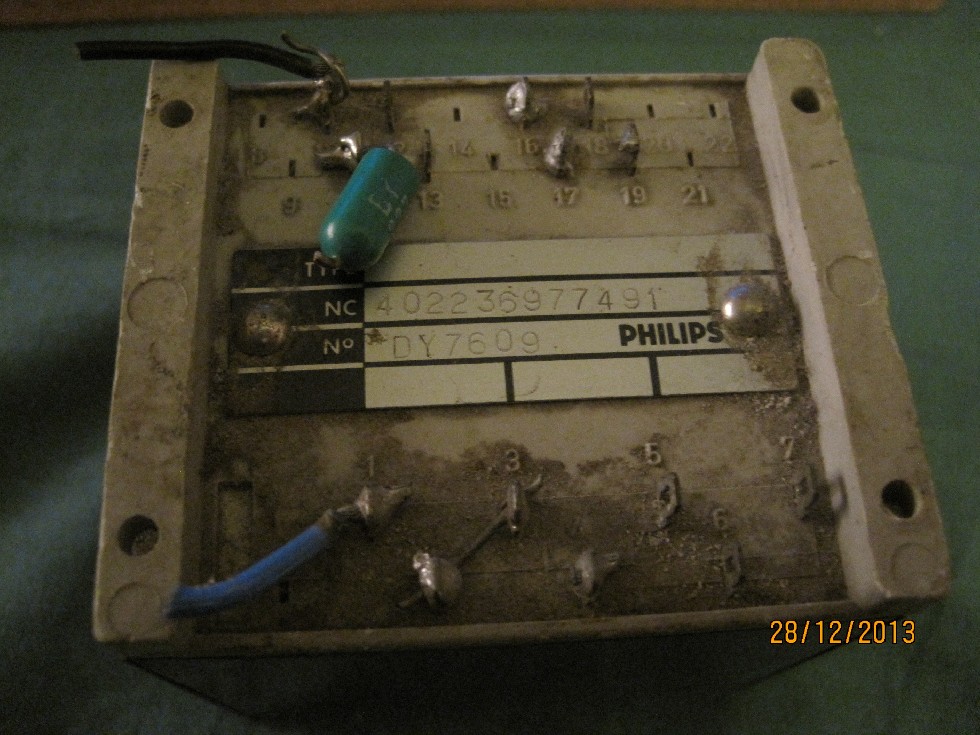

Ik heb hier een trafo van Philips, het is zo'n universeel blauw blokje.
Anders dan gebruikelijk staan er geen aansluitgegevens (meer) op.
Gelukkig nog wel een codenummer
philips 4022 369 77491.
Wie heeft daar nog gegevens van. De trafo's zaten zowel in meetinstrumenten, maar werden ook vaak gebruikt bij de afdelingen als EBM.
Soundman2

Ik heb hem helaas nog niet in de lijst staan, en de kans is klein dat ik hem ergens ga vinden... Maar om de kleine kans iets minder klein te maken, heb je toevallig een datumcode? Waarschijnlijk staat er DY voor.

Staat er ook op DY7609.

Henk,
Als oud EBM`r sprak mij dit verhaal wel aan, van die blauwe
blokjes, die werden overal toegepast in apparatuur en
productie-machines.
Ik heb er wel een apparaat voor moeten slopen om de tekst
welke volgens mij op alle types toepasbaar is te fotograferen.
Ergens moet ik nog een tabblad van alle typen hebben liggen.
![[image]](images/uploaded/2013122815283552bee0131ee21.jpg)
GR Jan Dirk.

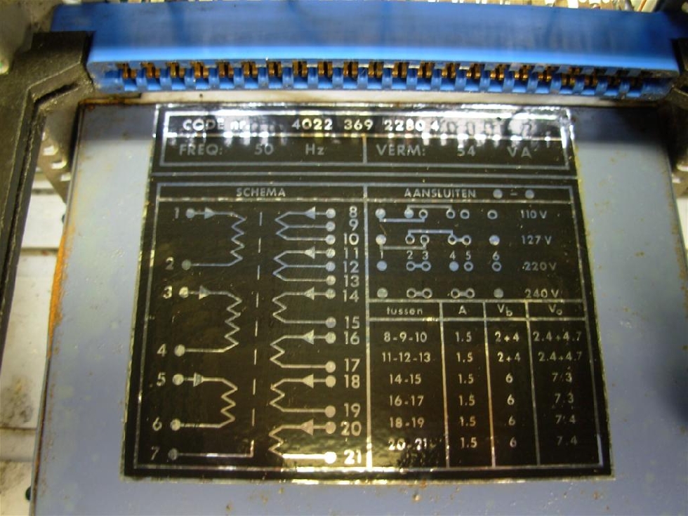

De nummers staan wel bij de aansluitpennen. Primair klopt het volgens mij, secundair zijn er maar twee groepjes van vier (10,11,12,13 en 16,17,18,19). Wordt toch even meten.
![[image]](images/uploaded/2013122822144652bf3f46dc3f8.jpg)
Bedankt
Soundman2

Maar dit is wat ik nog gevonden heb (20VA), wel hetzelfde formaat maar andere secundaire uitgangen, verder heb ik ook nog bladen van 54VA en 180VA in PDF
mocht je belangstelling hebben geef dan even je mailadres.
![[image]](images/uploaded/2013122922210252c0923ee1c1a.jpg)
groet JD.
