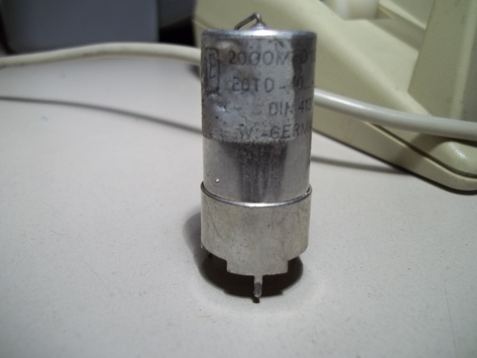

Schema gedownload en wat mij meteen opviel was een dikke condensator bij het
begin van de eindtrap voeding. Er is bijna niet bij te komen want in Furth dachten ze kennelijk dat reparaties aan dat toestel welhaast nooit zouden voorkomen dus alles dichtgebouwd en met veel kunst en vliegwerk heb ik de bewuste C eruit gekregen en ja hoor volledige sluiting. Nieuwe C erin en weer spelen. Toch verwacht je zoiets eigenlijk niet bij een ingangsspanning van 9 volt. In het vervolg de transistorapparaten toch ook maar laten opwarmen na
langdurige stilstand?
Hierbij de boosdoener,
Groet Frits[image]
