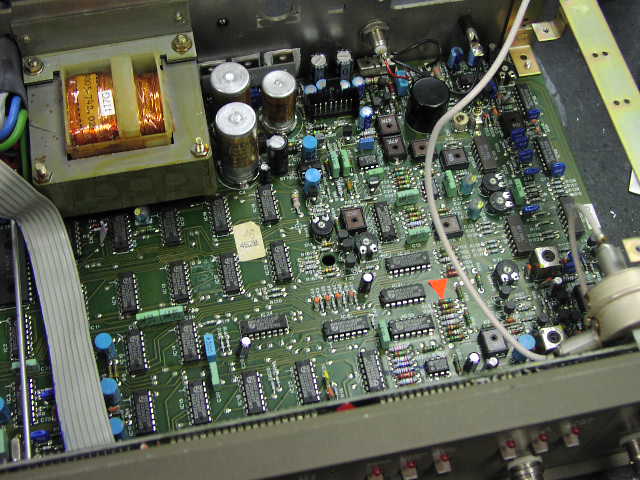

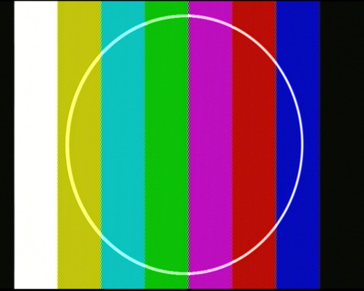

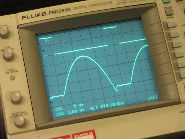

Het is gelukt om de cirkel generator weer aan de praat te krijgen. Ik had inderdaad een parabool gezien, dit was de rastersectie van de cirkel generator. Het horizontale deel was er niet en dit bleek een Op-Amp te zijn die defect was (TL082) en ook nog een transistor die het begeven had.
intussen alles weer spic & span!
