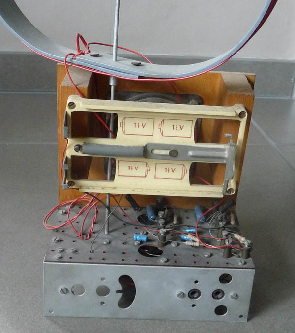

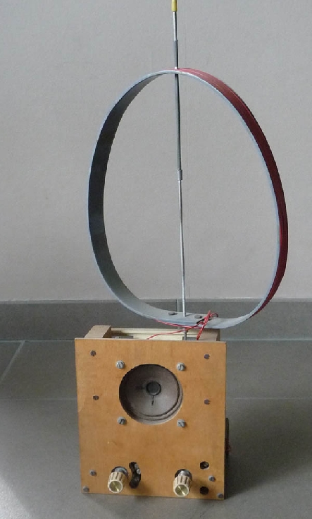

Hallo ..... al meerdere jaren heb ik dit radiootje in mijn bezit, het lijkt een Pionier 3 te zijn maar de antenne en het batterijvak zijn afwijkend.
Heeft er iemand dit model ooit gezien ?
Beste groeten .... Hugo Sneyers
Het is zeker een Pionier junior III in de basis. Ik herken dit toestelletje want ik heb het lang geleden ook gehad.
De aanpassingen zijn zeker creatief en nuttig. Origineel hoort er een 4,5 volt 'platte' batterij in maar die zie je nu nooit meer. De Pionier III kon ook heel goed op 6 volt spelen, het geluid werd dan iets krachtiger. Dan is een batterij houder voor 4 'monocel' batterijen natuurlijk een mooie oplossing.
Ook het vervangen van de originele ferriet antenne spoel door een raam antenne lijkt mij duidelijk ontvangst verbeterend, hoewel de getoonde ferriet antenne relatief klein van oppervlak is. Met de originele ferriet antenne was er zeker een externe draad antenne en aarde nodig om iets te horen.
