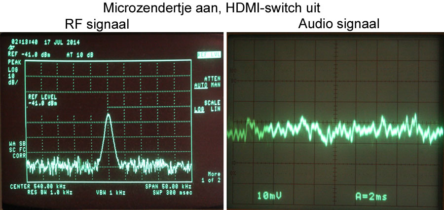

Mijn metingen met een spectrumanalyzer HP 8591E, een Rohde & Schwarz SMDU-Z1 en een oscilloscoop lieten geen brom zien met het ontwerp van Otto Tuil. Toch was er een sterke brom hoorbaar op mijn batterijgevoede portable radio Siemens RP647 als de ferrietantenne iets minder juist in de richting van het modulatortje was gericht.

De testradio is nog steeds de Siemens RP647, gevoed met batterijen. Brom op de radio is ook uitgesloten.
Het resultaat: bedroevend. Nog precies hetzelfde als in de uitgangssituatie.

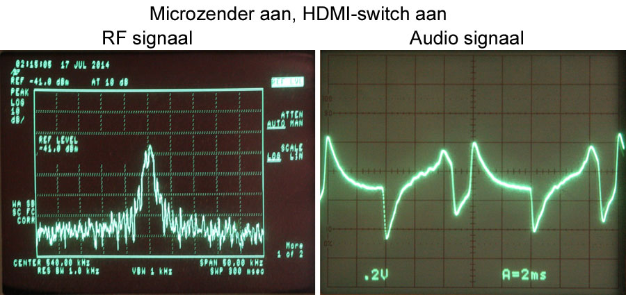

Gevonden!! Bedankt voor de tip :)

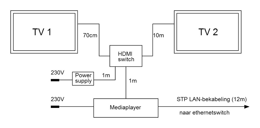

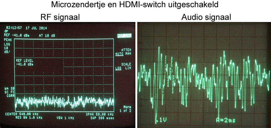

Het is bij mij dus iets soortgelijks.
Ik heb een mediaplayer die via een HDMI-switch op 2 tv's is aangesloten. De voeding van die HDMI-switch veroorzaakt de storing op het AM-modulatortje.
Dat neemt niet weg dat er nog veel meer rotzooi wordt ontvangen, ook al heb ik nu alles uit staan. Dat komt dan bij de diverse buren vandaan.

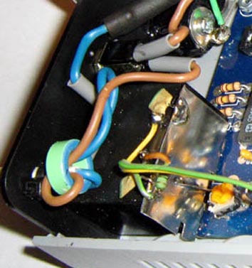

Die voeding kun je toch nog gebruiken als je in serie met de beide netleidingen in het netsnoer twee spoeltjes van 470 uH plaatst. Deze spoeltjes hoeven niet met elkaar te koppelen.
Dus:
---- L -----
---- L -----

Gelukkig val je met elektronica vaak van het één in het ander, je hoeft je nooit te vervelen.
Weer een klusje om uit te zoeken.

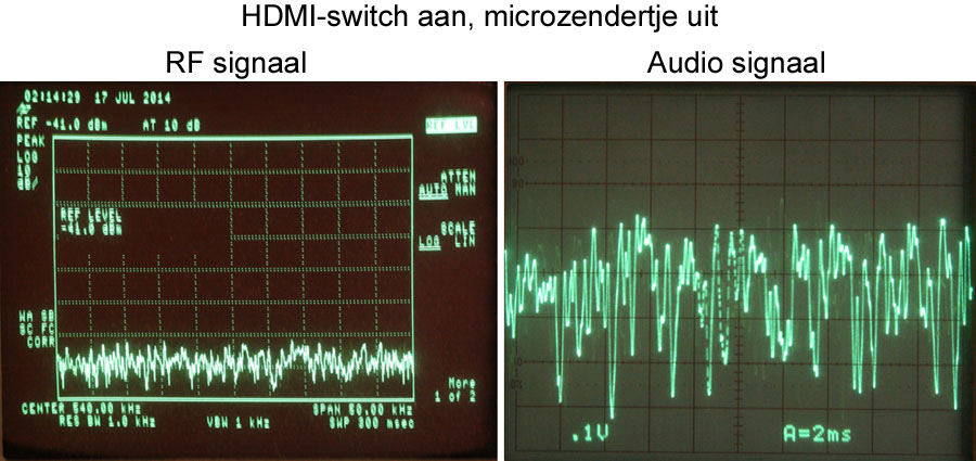

Dat is nu juist hetgeen waardoor ik de oorzaak niet kon vinden. Als de modulator uitstaat ontvang ik wel veel storing over de hele middengolf, maar niet die uitgesproken brom. Die ontstaat pas als er een draaggolf is die sterk genoeg door de radio wordt ontvangen.
Net even getest met de meetzender: precies hetzelfde verschijnsel.

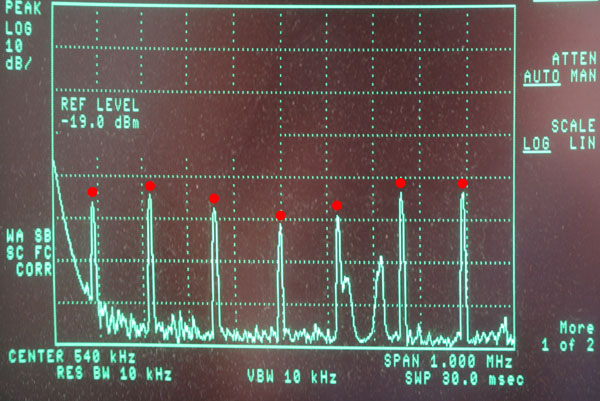

Wat wel een probleem is is de enorme breedte van het stoorsignaal. Met de slechte voeding nabij een lusje dat aan de spectrumanalyzer is geknoopt zijn er signalen tot ver boven 10 MHz te zien.

In plaats van de fantasie de vrije loop te laten, zoals een enkeling op dit forum zich meent te permitteren, heb ik vanavond een SERIEUS onderzoek naar de storing uitgevoerd. Er komt geen inslag van wat dan ook aan te pas, we hebben immers niet te maken met een onweersbui of een meteorietenregen. Ook buffers, een- of tweetraps-zenders hebben er helemaal niets mee te maken.
Het is simpelweg het samenspel tussen 2 hoogfrequente signalen. En die willen samen wel eens een vervelend resultaat opleveren.
De uitgangspositie was een standaard portable radio, de Siemens RP647. Als voedingsbron batterijen om geheel onafhankelijk van het lichtnet te zijn.
Ter controle is gebruik gemaakt van een spectrumanalyzer, de HP 8591E.
Omdat de hinderlijke brom op dit forum niet te horen is, heb ik een oscilloscoop aangesloten op de koptelefoonuitgang van de portable radio.
Als zendfrequentie van het microzendertje heb ik 540 kHz gekozen, een frequentie die hier "redelijk" schoon is.
De antenne van het microzendertje is 150cm lang en hing verticaal.
De antenne van de spectrumanalyzer is een meetsnoer van 2m, eveneens verticaal opgehangen.
Als eerste de situatie zoals die in mijn woning voorkomt. De microzender en de verdachte HDMI-switch zijn beide uitgeschakeld.
Een heleboel ruis, maar geen storing. Let vooral op de gevoeligheid van de scoop op het rechtse plaatje.
Dan met het microzendertje uitgeschakeld en de HDMI-switch ingeschakeld. Nauwelijks verschil met de vorige beelden.
De volgende stap: nu is alleen de microzender ingeschakeld. Let op de gevoeligheid van de scoop. Alleen een klein beetje ruis.
En hier komt het probleem.
Nu zijn zowel de microzender als de HDMI-switch ingegeschakeld. Een enorme ratel als audiosignaal.
Ook op de spectrumanalyzer is de modulatie van de ratel duidelijk zichtbaar.
Hoe kan een slecht ontworpen netvoeding een storend signaal over zo'n grote afstand verspreiden?
Daarvoor even een schets van de opbouw van mijn multimedia-installatie:
Er hangt genoeg bekabeling aan de HDMI-switch die potentieel als antenne kan dienen. Via via kan de storing ook via het LAN worden uitgestraald. Dat loopt immers door mijn hele woning. Net als uiteraard het lichtnet.
Dat was echter niet de stralende bron. Dat was de 10 meter lange HDMI-kabel die naar de tv in de slaapkamer loopt. Als deze kabel is afgekoppeld is de storing weg.

kijk,al je oscillogrammen wijzen sterk in de richting van antennemodulatie.
Met enkel de zender of de HDMI switch aan is het rf proper volgens je eigen screens-shots. dus de voeding van de switch stoort helemaal niet op je beoogde MG frekwentie.
Enkel als beiden aan staan wordt het uitgezonden rf vervuild. Dit wijst er op dat 100Hz gemoduleerd RF van de switch voeding in de CD4053 modulatiechip geraakt via de antenne en zo extra modulatie veroorzaakt, en das geen fantasie.(Mengen is je wel gekend, als één der mengsignalen ongewenst via de antenne binnenkomt spreekt men van modulatiebrom, antennemodulatie, antenneinslag etc)
Overigens, er kan ook antennemodulatie onstaan in je ontvanger, maar dan zou je er ook last van hebben op andere stations in de lucht.
Spoor met de SA eens de HDMI stoorfrekwentie op terwij de MG zender uitstaat.dat kan interessante infomatie opleveren.

Het schema uit het bericht van Ed (17-07, 05:06).
De twee bedradingen worden periodiek aan elkaar gekoppeld en ontkoppeld door de schakelende dioden.
De 2 spoeltjes in serie met de netleidingen lossen dit probleem op, dan zijn de twee bedradingen altijd ontkoppeld.
Je merkt het alleen als je een zender (draaggolf) ontvangt. Zonder draaggolf is er geen elektromagnetisch veld dat gemoduleerd kan worden.

Brom met PLL-middengolfmodulatortje
door Ed van der Weele † @, Zeist, 17-07-2014, 22:10 (4417 dagen geleden) @ wvogel58
Je bedoelt de netspanning van de HDMI-switch en de netspanning van de microzender?
Als de microzender met batterijen is gevoed is er exact hetzelfde verschijnsel van ratel op de radio. (Zie mijn eerste bericht)
Er is ook geen sprake van het ontvangen van het stoorsignaal door het microzendertje waar Kris maar over blijft doorgaan, want als de microzender is afgesloten met een dummyload en geheel is afgeschermd, kan ik met enige moeite met de radio vlak in de buurt van de microzender dat signaal ontvangen en is er eveneens die ratel. Bij de Flevozenders 747 kHz en 1008 kHz hoor ik ook de ratel. Ook dit is in eerdere berichten gemeld.
Ik houd het op interferentie tussen alle gewenste signalen en de storende voeding.

Ik heb nu een netfilter uit een oude pc-voeding in de netleiding van de voeding van de hdmi-switch opgenomen. Daarmee is de brom verdwenen.
Je hebt dus helemaal gelijk dat dat de oplossing is.
Wat mij alleen nog niet duidelijk is waarom de bromstoring ook verdwijnt als de hdmi-kabel tussen de switch en tv-2 wordt losgetrokken OF, wat ik zojuist constateerde, de hdmi-kabel tussen de switch en de mediaplayer wordt losgenomen. Zowel de tv's als de mediaplayer staan uit.
Heb je daar een verklaring voor?
door ruudtx @, Utrecht, 17-07-2014, 14:41 (4418 dagen geleden) @ Ed van der Weele †
Ed,
Als ik het goed begrijp is de storing ook aanwezig zonder zendertje.
Anders gezegd, de storing heeft niets te maken met een micro-zender.
Bij storingsonderzoek maak ik gebruik van een zakradiootje, waarop de storing goed hoorbaar is, vervolgens op zoek naar bron door sterker wordend stoorsignaal.
Dan de bevestinging door uitschakeling van het verdachte apparaat, en weer inschakelen.
Bij uitlaten van storend apparaat vervolgens de ontvangst controleren, ook op andere ontvangers, deze moet beter zijn geworden.
Maar zonder HDMI switch en/of aangesloten kabel is de hele MG ontvangst beter?
Kan je ook weer 1584 ontvangen?
door kris ⌂ @, Gent, België, 17-07-2014, 15:22 (4418 dagen geleden) @ ruudtx
Gewijzigd door kris, 17-07-2014, 15:24
Ed,
volgens Eds verslag van even Hierboven is er in de situatie HDMI switch aan of uit (met de zender af) nauwelijks verschil te meten en ook niet te zien in het scoopplaatje van de lf output van de ontvanger tov HDMI switch af. (er valt in ieder geval geen storende brom op te merken)
Maw woorden de storing is niet aanwezig als enkel de HDMI switch aanstaat en valt dan dus ook niet op te sporen met een MG ontvangertje.(dan was het probleem ook niet zo een discussiepunt geworden :-) )
Uiteraard is technisch gesproken het stoorsignaal wel aanwezig, alleen het bevindt zich op een totaal andere frekwentie en stoort dus niet in de MG , en valt ook niet te zien op het SA display. Eens HDMI switch en zendertje aanstaan onstaat tgv van de stoorfrekwentie buiten de MG extra modulatie op de zendfrekwentie van de microzender.
Uiteindelijk hier hoorbaar als brom, door het typisch 100 Hz sweepgedrag van een schakelvoeding en eventueel in combinatie van het schakelen van de dioden op het net, wat Wim beschrijft als veldmodulatie.
door Ed van der Weele † @, Zeist, 17-07-2014, 16:04 (4418 dagen geleden) @ ruudtx
Klopt precies Ruud, het is interferentie van twee signalen.
Foto storing - Brom met PLL-middengolfmodulatortje
door Ed van der Weele † @, Zeist, 17-07-2014, 17:22 (4418 dagen geleden) @ Ed van der Weele †
Met een spoel op 20 cm afstand van de storingsbron is een grote hoeveelheid signalen te zien die heel snel door het beeld schuiven.
De frequentie is dus heel instabiel.
De rode stippen (gefotoshopt) geven de stoorsignalen aan. Met een lager niveau zijn 2 omroepzenders te zien.
door kris ⌂ @, Gent, België, 17-07-2014, 19:02 (4417 dagen geleden) @ Ed van der Weele †
bedankt Ed,
en, met een bredere span van de SA zien we al veel meer. maar let op, op 20 cm afstand meet je met een spoel het vooral het nabijheidsveld. Dat ziet er altijd vreselijk uit. Hit slaat uiteraard magnetisch in, en neemt af met de 4e macht van de afstand, dwz, op enkele meters afstand meet je het al niet meer en de bron ervan kan perfekt passen binnen EMC storingsnorm.
Alvast wordt het sweepgedrag bevestigd.
Maar een betere indruk van de overblijvende stoorbron krijg je door op meerdere meters afstand een antenne in de SA input te prikken en zien wat er dan overblijft van storingen in het zelfde span-gebied.
door Jinny, 19-07-2014, 14:15 (4416 dagen geleden) @ kris
Ik meen me te herinneren dat een jaar of 10, 15 terug er ook een item was met de wereldomroep welke bovenin de 80 meterband ineens te ontvangen was.
Op een QRG waar het ding niet op uitzond, uiteindelijk bleek de oorzaak een vermenging van twee sterke signalen die samen een harmonische opleverden op een onlogische frequentie.
Ook een dergelijk verhaal dus...
Chinese schakelende voedingen zijn berucht, inclusief hun kabeltjes van ijzerdraad...
door ruudtx @, Utrecht, 19-07-2014, 14:55 (4416 dagen geleden) @ Jinny
ASls je dicht bij zenders woont krijg je door menging in je ontvanger, ook allerlei bijproducten.
Ik herinener me dat bij rijden in de Flevo polder ontvangst op 1485 sterk gestoord was door een mengproduct met 747, 1008 en de toen aanwezige 1224. Ik heb het indertijd uitgerekend.
