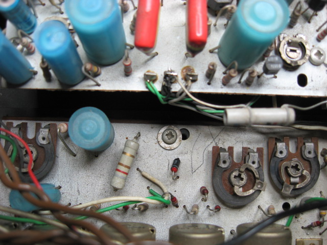

Ik heb het schema van de ontvanger maar er staan
geen gegevens bij hoe ik de FM stations op de goede plaats
kan afstemmen/afregelen met de instelpotmeters.
Misschien is dat te zien op de originele documentatie
maar staat niet in N.V.H.R.
Wie kan mij daar aan helpen.
Het gaat om de afstelling van de 3 grote instelpotmeters op de foto.[image]
m.v.g. willem.

Varicap afstelling weer goed.
door Willem.H.N. @, Enschede, 03-12-2009, 18:10 (5803 dagen geleden) @ Evert de Keijzer
Gewijzigd door Willem.H.N., 03-12-2009, 18:48
Nadat ik de varicap diode's in de tuner te hebben vervangen waarvan er zeker 1
van defect bleek te zijn en de verkregen instellingen van Evert enkele malen heb ingesteld is het weer goed gekomen met weer goed ontvangst van de stations op FM en weer af kunnen stellen op de juiste plaats.:m:
Evert nogmaals dank voor het doormailen van de afstelgegevens.:)
