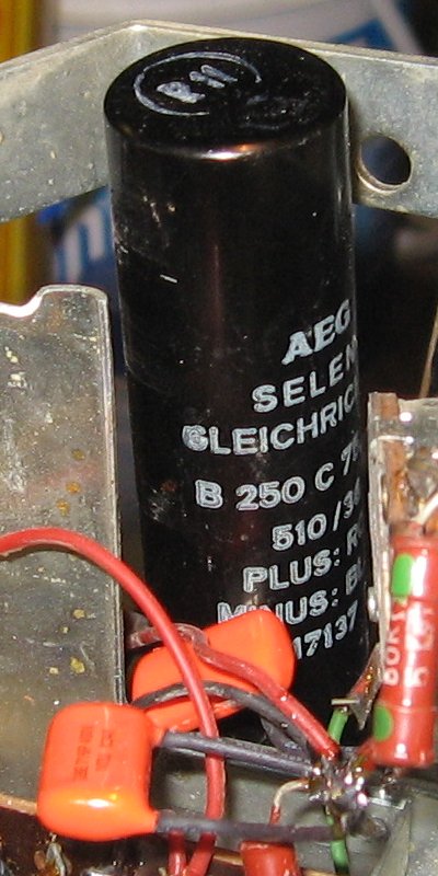

Ik heb een Braun RC55 onlangs gekregen van familie. Nu zou ik die graag herstellen. ik heb al fouten zitten zoeken en ik denk dat de gelijkrichter stuk is. maar kan je de gelijkrichter doormeten?
Ik heb namelijk +-160 volt aan de uitgang van de transformator die dan op zijn beurt aangesloten is aan de gelijkrichter. Op de uitgang van de gelijkrichter meet ik 0 volt en de eindbuis gloeit rood aan. Hoe kan ik nu zeker zijn dat de gelijkrichter stuk is? en indien hij stuk is, kan ik de gelijkrichter vervangen door een modern model? het type dat er nu in zit is : AEG B250C100, kan ik deze vervangen door een modern model van siemens B250C100?
Het rare is dat de radio gisteren 5 seconden muziek speelde , dan heb ik aan de volumeregelaar gedraaid en toen was het weer gedaan. ik hoor wel constant gezoem maar heel stil.

Vermeodelijk is je gelijkrichter (nog) niet stuk, maar zit er ergens sluiting in de voeding of eindtrap. De trafospanning is veel te laag en dat wordt weer veroorzaakt door een veel te grote belasting (sluiting dus).
Maak de + draad van de gelijkrichter eens los en meet dan de spanning uit de gelijkrichter. De kans is groot dat je ruim 200 volt meet. Vermoedelijk is een condensator de oorzaak, maar zonder verdere gegevens is dat lastig te zeggen.

Selenium gelijkrichter zeker ? http://www.science.uwaterloo.ca/~jim/Rectifier.jpg
hoe weet je wanneer de bruggelijkrichter stuk is?
door Thieu, 29-08-2014, 09:26 (4238 dagen geleden) @ Dominic
jip seleneum gelijkrichter.
inderdaad opstartprocedure niet gevolgd, (had nog geen kennis van radio's) nu door veel te lezen en te testen krijg ik wat kennis, maar te laat...
maar waarom heeft hij dan plots een aantal seconden gespeeld?
en kan ik die seleneum gelijkrischter vervangen door een moderne gelijkrichter?

Die seleniumcellen zijn na 50 jaar wel eens aan vervanging toe. In de elektronicawinkel kun je silicium brugcellen kopen die bijna niks kosten zoals deze. Deze past prima in zo'n seleniumblokje en je hebt andere vormen die handig zijn voor in zo'n buisvormige gelijkrichter. Omdat van deze de inwendige weerstand heel laag is, moet je dan wel even een 100 Ohm weerstand in de + lijn zetten.
