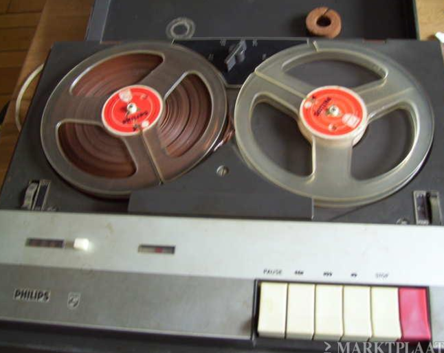

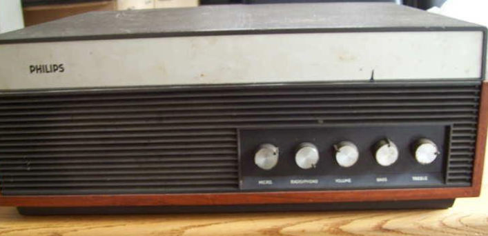

Hallo
Weet iemand uit welk jaar deze bandrecorder is en welk type?
Ik neem aan dat het een transistor apparaat is.

Het is een transistor rec. type EL3575
en staat in het sev.boek van Philips nr.VI

De foto lijkt erg veel op de EL3555, dat is een hybrideapparaat. Zowel buizen als transistoren. De opneemindicator wijst ook al in die richting. Volgens mij hadden alle volledig transistorapparaten van Philips een draaispoelmetertje als opnameindicator.
Buizenbezetting EL3555
ECL82 (2x)
EM87
verder transistors.

Ja , te vluchtig gekeken want 3575 is een stereo uitvoering
en niveau metertje staat ook niet aangegeven.

Het kan ook om een EL3576 kunnen gaan.
Dit is ook een hybride met 4sporen en 4 snelheden.
Op de foto kan ik dit ook niet zo goed zien, maar dan zou dit de stand 9,5 cm moeten zijn.
Staat ook in het serviceboek van Philips uit 1967/68

Volgens mij heb jij gelijk.Het is een EL3576 van 1966/1967.
Op de foto van René zie ik geen Balance knop maar wel van links naar rechts : MICRO / RADIO-PHONO / VOLUME / BASS / TREBLE .
Het is een MONO uitvoering. Er kan wel een voorversterker EL3787A worden aangesloten ( op een stereo aansluitbus ) voor het weergeven van stereo opgenomen banden via stereoradio of stereoversterker.Opname stereo met deze voorversterker kan niet.
