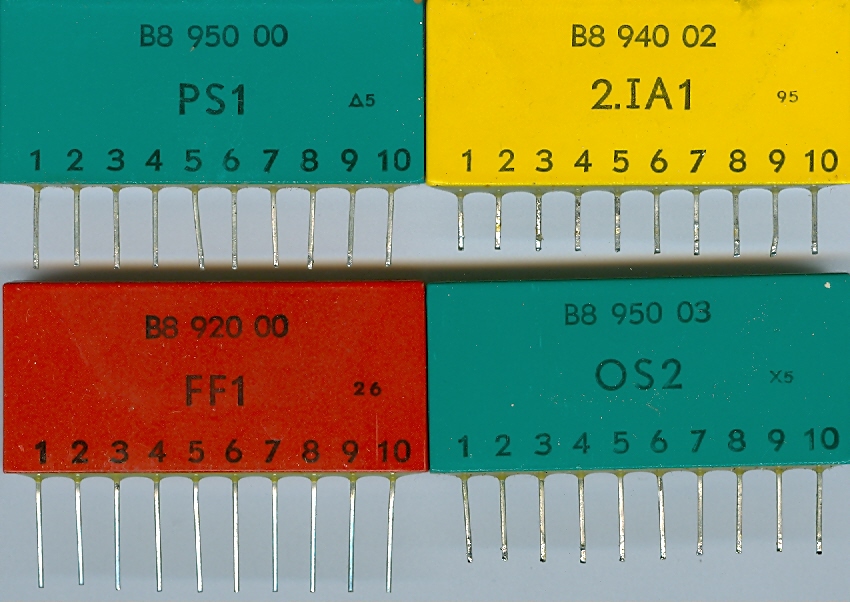

Hallo beste medeforumers,
[image]Als bijlage een scan van elektronische componenten.
Kan iemand deze componenten thuiswijzen? Heb totaal geen idee waarvoor dit dient.
Is het achterhaalde techniek en is het nog goed voor de klikko ?
Het gaat in totaal om een 20 tal stuks.
Of wie kan ik er gratis plezier mee doen,wel afhalen wordt niet verzonden.

Het zijn hybrides, schakelingen opgebouwd uit normale komponenten en bevestigd op een keramische drager, De weerstanden werden destijds opgedampt en lasertrimmed.
De aanduidingen doen vermoeden dat het de voorlopers zijn van de digitale ic's.
Een aanduiding als FF staat dan voor flip-flop.
Op deze manier werden ook versterkerschakelingen gemaakt met grote precisie, bijvoorbeeld voor scopes.
