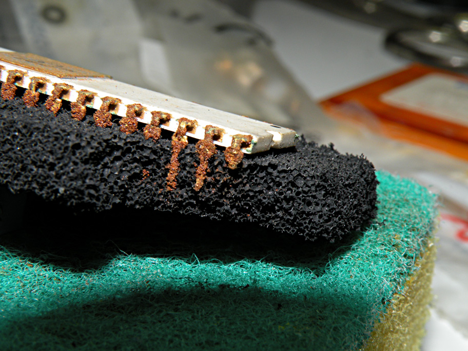

Ik ben mijn voorraden wat aan het sorteren en opruimen en kwam nog een
pakketje tegen waarmee ik vroeger de Elektuur Junior Computer heb gebouwd (omstreeks 1980).
De print heb ik niet meer maar wel het boekje (deel 1) en twee IC's die ik als
reserve had gekocht.
Een processor MC6502 (keramische uitvoering) en een MPS 6512.
Beide IC's zaten netjes geprikt op een stukje zwart geleidend schuim.
De originele verpakking.

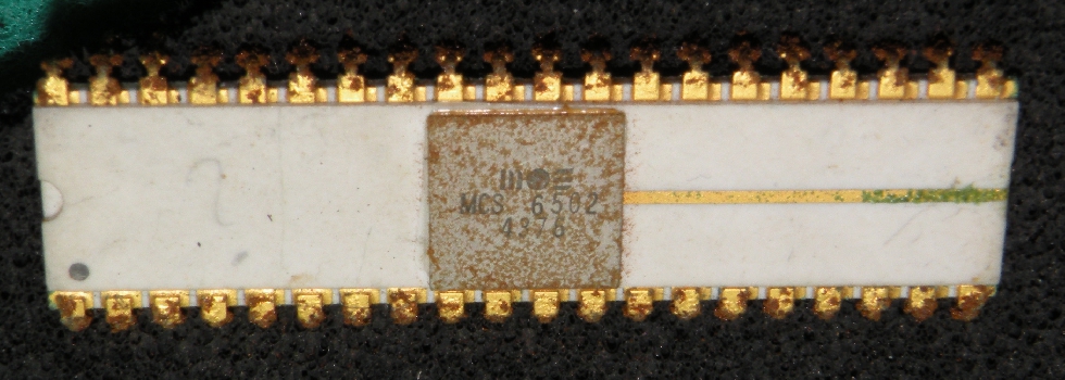

Met de 6512 is niets aan de hand, alleen zijn de pootjes van de 6502 ernstig aangetast en breken bij het aanraken gewoon af. Zijn helemaal verpulverd.
De pootjes van de 6502 waren verguld.
Iemand anders dit bekend???
Ik ben benieuwd, ruud PA0ROJ

Deze heeft duidelijk vochtig gestaan. Het schuim neemt op een of andere manier vocht op en dan gaat de boel in het schuim rotten. Ook het vergaan van het schuim zelf draagt bij aan het rotten. De pootjes en bovenkant zijn verguld en zodra daar vocht onder kruipt rot de boel van binnenuit weg. Zo heb ik bij mijn vorige werkgever ook diverse zeer zeldzame en speciale IC's weg kunnen gooien omdat de luchtvochtigheid gewoon slecht geweest was. Er is helaas niets meer aan te doen.
Sommige chips met verzilverde pootjes van Texas Instruments hebben er ook last van bij een al veel lagere vochtigheid. Ze worden eerst zwart van de oxide en daarna zijn ze niet buigbaar meer en breken af.
Schuim gebruik ik meestal niet langer dan 15 a 20 jaar en alles wat in schuim zit staat hier op zolder waar het altijd warm en droog is (gemiddeld 40% vochtigheid). Tot nu toe bij mijn eigen ic's geen problemen. Ze zijn uit de periode 1968-2015.

door Maarten Bakker ⌂ @, Haarlem/Delft, 03-03-2015, 17:54 (4235 dagen geleden) @ Bapaktua
Het lijkt wel verguld ijzer (ik geloof dat er dan nog een laagje tussen moet zitten). Blijven de pootjes aan een magneet hangen?
oplossen van IC pootjes
door Bapaktua ⌂ @, Haarlem noord, 03-03-2015, 21:06 (4235 dagen geleden) @ Maarten Bakker
Hallo maarten,
het is inderdaad een soort ijzer.
Niet erg magnetisch maar wel een beetje.
Het dekseltje van het IC is sterk magnetisch.
Waren dure IC's vroeger, een complete processor van uit de oertijd.
