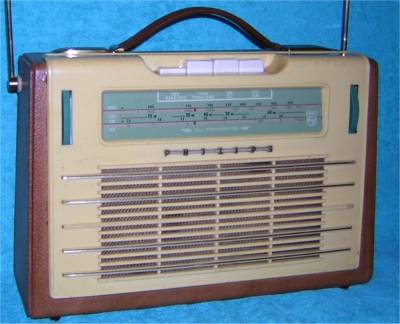

En toen de kast.
Heel voorzichtig de bekleding eraf gehaald, schoongemaakt.niewe onderkant gemaakt ingelijmd en bekleding weer bevestigd.Daarna een nieuw metalen plaatje gemaakt zodat de print ook weer vast zit.Op de foto is te zien dat het een oude radio is maar goed hij speelt weer zoals hij uit de fabriek kwam.
het enige wat ik nu nog mis is een originele battrijhouder maar dat komt hoop ik nog eens.

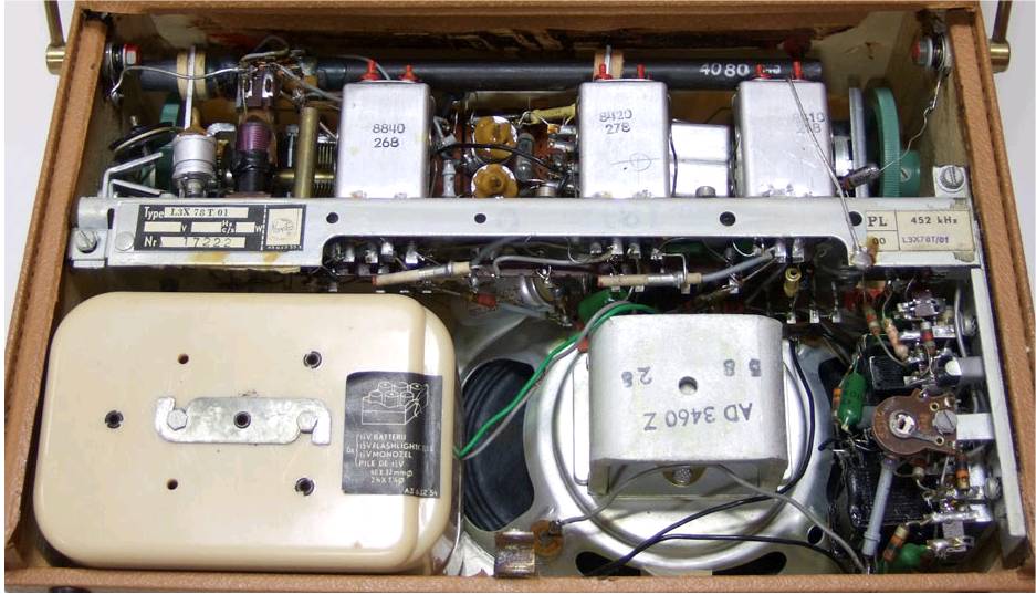

mis ik wel de foto's binnen zijde- techneut he.
Mijn L3X78T heeft toch ook lange tijd zonder batterijvak gedaan.
Zijn zeer vaak verdwenen.
Maar opeens een keer een doos met wrak van een radio er in ook een L3x nog wat.
Mét batt vak.
2,- hele doos, mazzeltje.
Mis ik wel nog het borg handeltje maar komt ook nog goed.
Hier een voorbeeld foto van hoe het zou moeten horen.
Hielp mij ook met zoeken daarnaar.
Dat klemmetje mis ik dus nog.

Hier dan de foto.
Duidelijk is zichtbaar waarom hij voor mij het predicaat"sloop"kreeg
de verwoestende werking van het batterijzuur is nog duidelijk zichtbaar.
Hij is ook lang zo mooi niet als die van jou.Zo je ziet is het hf deel hier helemaal gescheiden gehouden.
