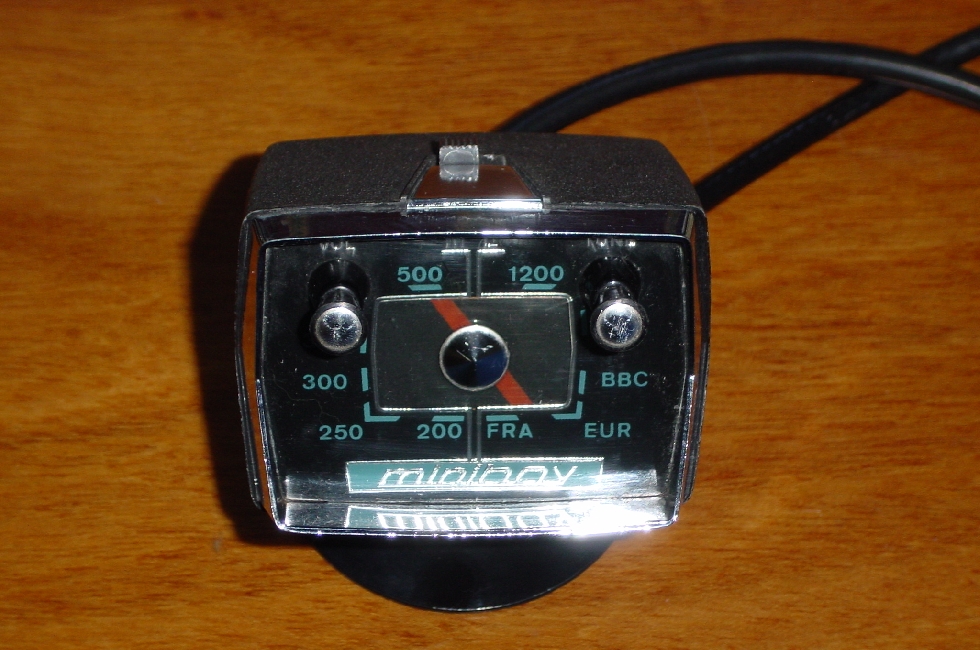

Ik ben onlangs in het bezit gekomen van een kleine autoradio die op het dashboard wordt geplaatst met een zelfklevende voet.
Het merk is Miniboy met MW en LW.
Ik weet niet hoe ik deze moet aansluiten omdat ik vermoed dat de polariteit omschakelbaar is, op de achterkant zit n.l. een schakelaartje met 2 standen, rood en zwart.
Er zijn drie aansluitdraden, rood, blauw, kleurloos en een blanke massadraad, waarvan ik aanneem dat rood de voeding is en de blauwe en kleurloze draden voor de luidspreker zijn.
Is er iemand onder jullie die de radio kent en weet hoe hij aangesloten moet worden?

door TransistorTube, 14-02-2010, 22:14 (6057 dagen geleden) @ 4keer4
Hallo Kees,
Ik bezit dit radiootje onder Franse REELA naam. Verder geheel hetzelfde, ik vermoed dat het toestel gewoon bij Grundig vandaan komt....:-D
De mijne speelt op 12 volt, de witte en blauwe draad zijn die naar de luidspreker gaan
Ik heb geen omschakelmogelijkheid in het zicht kunnen ontdekken voor 6 volt, maar heb het toestel niet open gehad.
De rode draad is de plus. Bij de mijne is die draad ommanteld met gevlochten draad, en dat is de - aansluiting.
Indien die verdwenen is mag de massa ook op het huis van de radio(de voet)
Die schroef achterop herbergt de zekering.
Het knopje bovenop de radio is het golfkeuze schakelaartje.....(MW&LW)
Zo werkt ie!:th
Zo, ik hoop je hiermee geholpen te hebben.:m:
