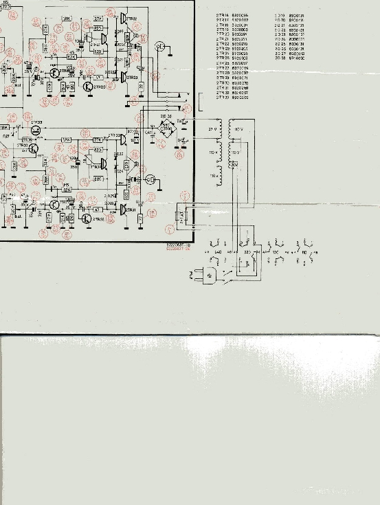

Hallo,
Van een Beomaster 901 was 1 eindtrap letterlijk opgesmoord:
- uitgangselco kapot : 3000 µF
- weerstand 0,39 Ohm kapot
- weerstand 47 Ohm kapot
- Darlingtontransistors(eindtorren)kapot : BD697 en BD698
Ik heb deze onderdelen vervangen en ook de overige componenten nagemeten.
Voedingspanning OK.Ruststroominstelling OK en even geluid.
Normaal zou je verwachten dat het probleem opgelost is ... maar neen terug eindtorren in de mist.Zekeringen 1A moeten vervangen.Het zijn wel geen originele (origineel = Motorola)maar wel het juiste typenummer.
Fout zit niet in het gedeelte voor de ingang /nagezien en omgewisseld.Beide kanalen werken feilloos langs de goede eindtrap.
Ik heb een scan gemaakt van de beide eindtrappen en voeding.Scan is niet zo duidelijk maar het schema staat ook in de schematheek.
Is er iemand die me wat tips kan geven want ik heb ondertussen een 2de paar "opgeblazen".Nog eens alles nagemeten en de metingen aan beide eindtrappen komen overeen.Ook de printbanen nagekeken op eventuele kortsluitingen.Alleen als de spanning van 48 Volt wordt aangelegd,gaan de 2 eindtorren kapot.Alleen een luide brom te horen in het defecte kanaal.
Mvgr,
Armand[image]

Natuurlijk zijn er "counterfeit" transistors in omloop. Maar er zijn toch nog wel een paar andere mogelijkheden. Je zegt al dat het mis gaat als je de volle spanning er op zet. Als de eindtransistors geen nep zijn, betekent zulks dat de eindtorren te ver opengestuurd worden. Vooral als ze allebei tegelijk open gaan, is het snel gebeurd. Je kunt heel goed te maken hebben met onderdelen die bij een gewone meting goed lijken maar die onder de bedrijfsspanning doorslaan. Dat komt vooral bij condensatoren en transistors voor maar bij weerstanden kan het ook gebeuren. Dus geen risico nemen en alle onderdelen van de eindtrap vervangen. Even met de goede transistors proberen is in dit verband levensgevaarlijk voor die transistors.
Uiteraard bestaat de mogelijkheid dat B&O geselecteerde transistors heeft gebruikt. Om daar achter te komen moet je de karakteristieken van de goede transistors opmeten. Vervolgens moet je dan transistors uitzoeken met dezelfde karakteristieken. Daar ben je wel even zoet mee. Toch, als ik zo naar het schema kijk, zie ik eigenlijk geen reden om aan speciale transistors te denken. Ik kan me nog voorstellen dat uitgezochte transistors verschil in de weergave zouden kunnen maken. Maar opblazen lijkt me niet waarschijnljk.
petrus bitbyter

door kris ⌂ @, Gent, België, 14-02-2010, 13:03 (6058 dagen geleden) @ Armand
tr21 en d19 tot 21 bepalen de rustroom in bedrijf. Daar mag niks mee mis zijn. Als je denkt dat je nieuwe transistoren anders reageren kan je eventueel één van de vier dioden verwijderen (kortsluiten)om te testen . De eindtrap zou dan zeker niet meer zelfdestructief mogen reageren. (hij zal dan wel een beetje crossoververvorming tonen)
Groeten
Kris

door kris ⌂ @, Gent, België, 14-02-2010, 19:42 (6057 dagen geleden) @ Armand
Gewijzigd door kris, 14-02-2010, 19:43
tja, als die weerstand onderbreekt wordt de (on)ruststroom véél te groot. Kortsluiten van een diode spaart eindtransistors tijdens het zoeken naar de fout.
