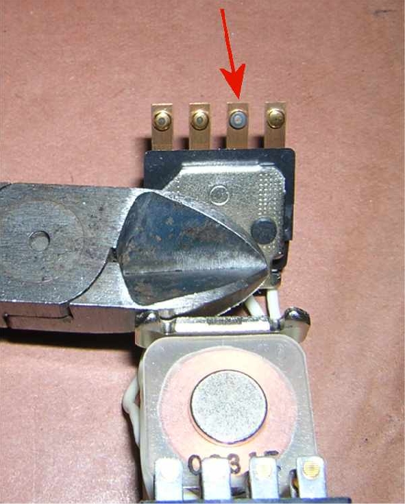

Mooi een defect relais gevonden, deze schakelt ook precies indien reverse wordt ingeschakeld.
Dat werd dus schuurpapier werk, ja ja... enkel voor test, nieuwe wordt besteld.
Dacht dat is em.
Maar nee effect is nog het zelfde dus zal het natuurlijk nr 2 zijn.
Links is welke ik uitgesoldeerd heb voor reiniging.
nr 2 er naast zal ook wel stuk zijn dus.

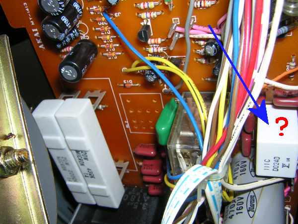

Gaat mij nu even om die witte, lijkt me ook een relais.
"111C-D024D"
Kan er zo even niets van vinden.
4 soldeerpennen (3 gebruikt) en een 4e hele dikke pen.
Iemand enig idee?

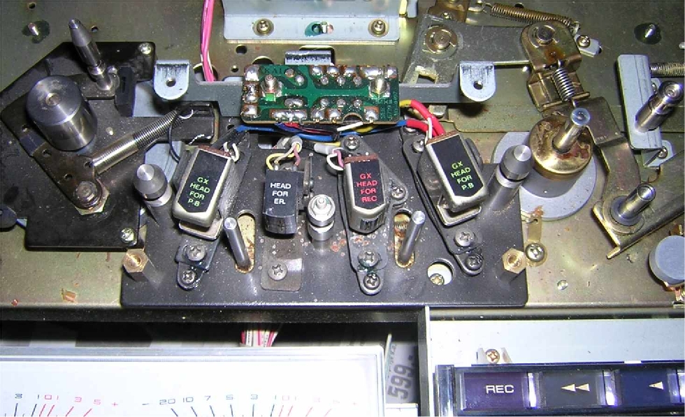

Enkel voor de tape liefhebbers foto van de koppenset GX-255.
Wat een pracht die glas koppen.
