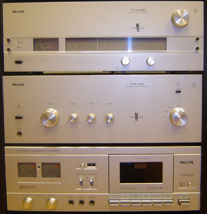

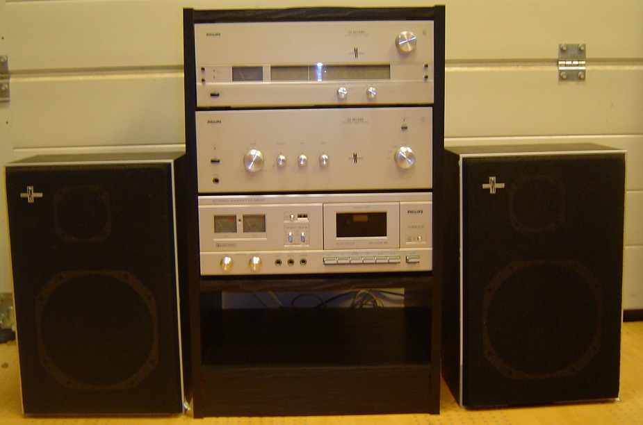

Nu heb ik zelf niet zo veel met moderne installaties, maar dit setje is toch ook al weer 36 jaar oud. Om een keer weer iets anders dan buizenapparatuur te doen, leek me wel een uitdaging om de toren weer geheel spelend te maken.
De set bestaat uit:
22AH590 (versterker)
22AH690 (tuner)
NE2533 (compact cassette deck)
22AH483 (luidsprekerboxen)
Er hoorde waarschijnlijk nog een platenspeler bij, maar die ontbreekt helaas.

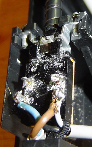

De volgende was het cassettedeck. De aan/uit-schakelaar bleek niet goed meer te werken. Een zoektocht op internet leerde dat die vaker problemen geeft.
Aangezien ik geen vervangende schakelaar bezit, heb ik de schakelaar eerst maar overbrugd. Het deck lijkt normaal te lopen, maar al snel bleek dat de kracht op de voorwaarts-as te gering was. Een cassettebandje verwordt daarom snel tot "bandsalade". Het hele loopwerk zou er dus uit moeten worden gehaald om die te repareren. Omdat ik daar geen ervaring in heb, zonk de moed hiervoor me in de schoenen. Mede doordat mijn interesse ook niet echt ligt in dat soort apparaten.

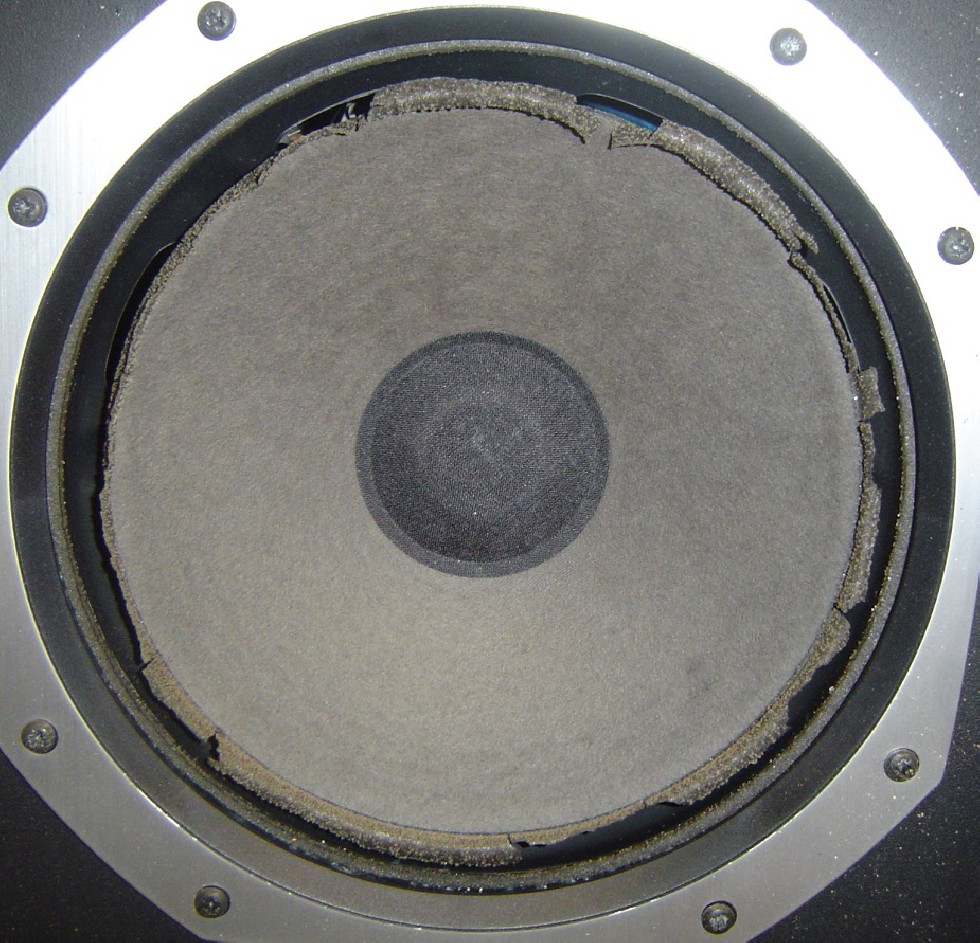

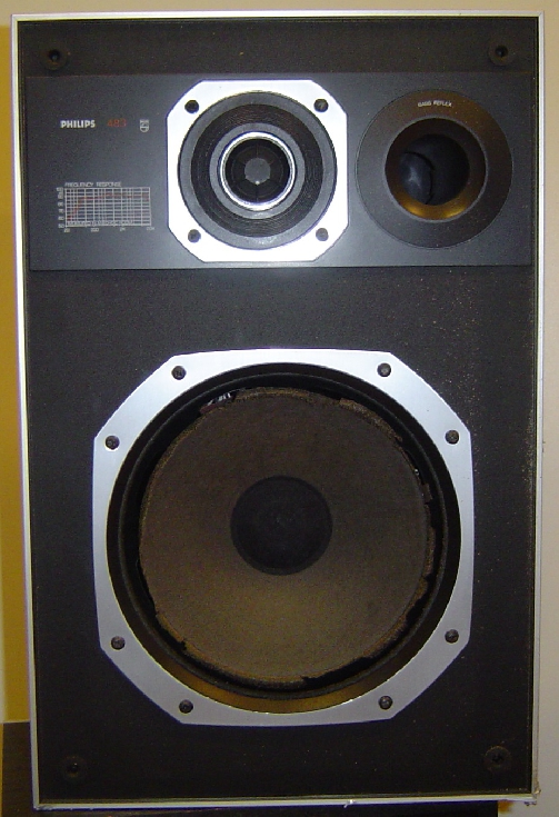

Bij het afnemen van het frontje, was al snel de oorzaak van het beroerde geluid gevonden:
De hele schuimrand was verdwenen (bij beide speakers). Dat had ik nog nooit meegemaakt (bij buizenradio's is die rand van karton, en is eigenlijk nooit kapot, hoogstens wat verslapt). Ik had nog een vergelijkbare speaker uit een zelfbouw box liggen, maar bij aanraking van de rand bleek ook die te verbrokkelen. Dat was geheel nieuw voor mij. Een zoektocht op internet leerde al snel dat het vervallen van de schuimrand een veel voorkomend probleem is. Er zijn zelfs vervangende schuimranden te krijgen. De prijs daarvoor viel me zelfs mee, maar ik heb niet zoveel trek in die operatie. Misschien dat ik het nog eens als oefening ga proberen, maar voorlopig gaat het setje maar weer naar het archief.
Al met al een leerzaam object. Waaruit maar eens blijkt dat de oude buizentoestellen vaak makkelijker te herstellen zijn dan twintig jaar jongere apparaten.

De betr.schakelaar is bij vele Philipsen een probleem en niet meer verkrijgbaar.

Luidspreker randen vervangen is een dankbare reparatie en heel goed te doen door de oude voorzichtig los te halen en de nieuwe met een dunne houtlijm wat meestal bij geleverd word.
De nieuwe randen insmeren en zo goed mogelijk op de plaats weer door licht aandrukken om nog te kunnen verschuiven en dan een toongenerator erop om goed te centreren en te luisteren bij en lage toon of het goed klinkt en niet aanloopt.
Dus al met al goed te doen dus haal maar weer van zolder.;-)

De conus wordt in principe gecentreerd door de flexibele ring ter hoogte van de spreekspoel. Bij het vervangen van de rand, mag de conus niet schuin worden getrokken, hij zou dan niet meer zuiver recht in de luchtspleet bewegen en dan aanlopen, met bijgeluiden als gevolg. Centreren kan heel goed, door voorzichtig het middenkapje te verwijderen. Rond de magneetkeren kun je tussen het spreekspoeltje en de kern smalle strookjes briefkaartkarton steken, waardoor de conus in elk geval goed gecentreerd is. Het is dan de kunst om de conus met de nieuwe rand "spanningsvrij" te monteren. Als de lijm niet te stroperig is, vindt dat proces vanzelf plaats, omdat de conus door de hulpkartonnetjes niet meer op zij kan. Als alles gedroogd is, kunnen de kartonnetjes verwijderd worden en kan een nieuw kapje worden geplaatst.
Er zijn diverse bedrijven die bovengenoemde werkzaamheden voor je kunnen doen. Wellicht is het zinvol om te surfen op het www om te zien wat dat eventueel kost en of de luidsprekers het waard zijn.

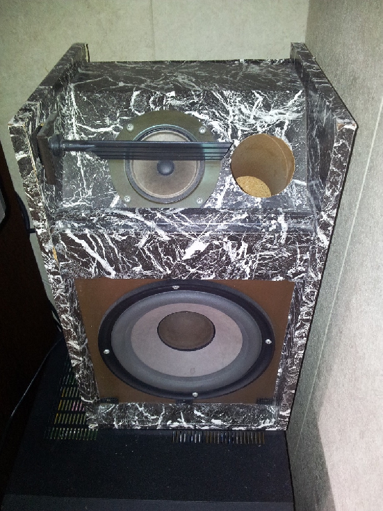

Bv mijn BOSE 301 uit medio 1974 waren in 1990 ook de randen heen.
Tenminste bij 1 LS.
Bose opgebeld en kreeg met korting en retour oude een nwe LS geleverd.
Dacht toen FL 100,- totaal.
Paar jaar later bij overdracht aan een vriend van mij nr 2 ook vervangen.
Was laatst bij hem en verdomd ik zag de ls Bose 301 nog steeds in dienst, nu bij zijn dochter op de kamer. Leuk.
