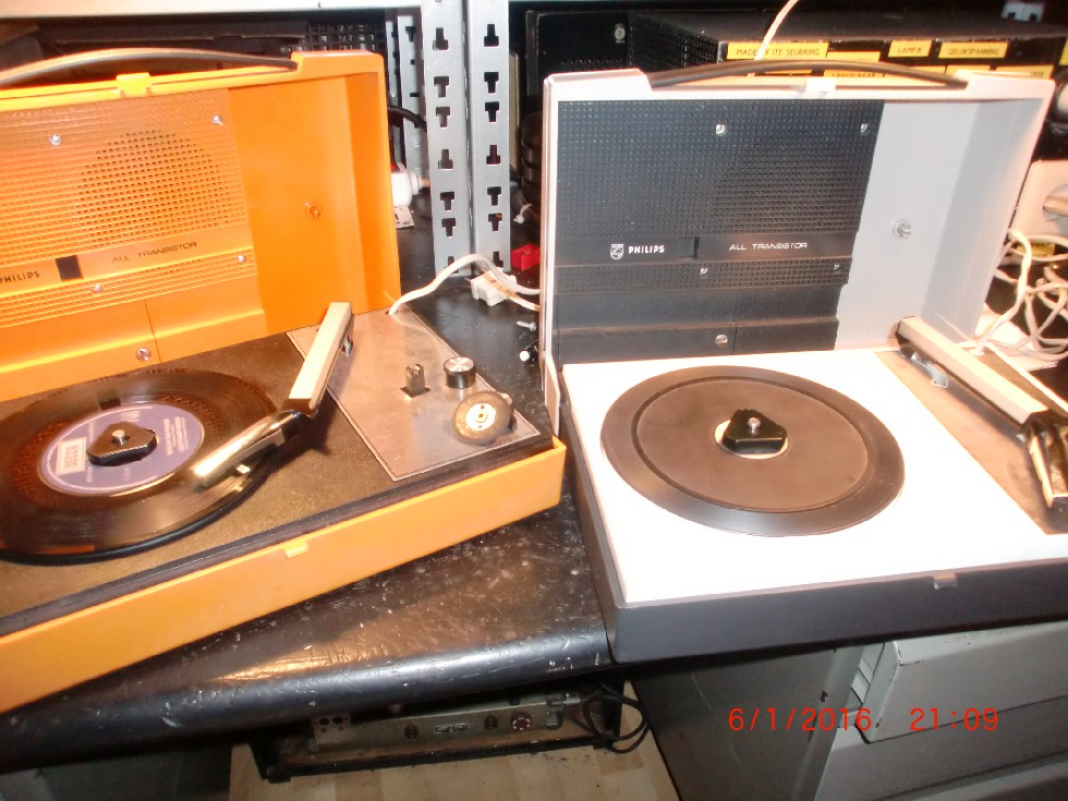

Hoi
Vandaag maar eens in de voorraad gezocht wist bijna zeker dat ik nog een pick-up van dit type moet hebben ,en gevonden.
Door steeds wat te wisselen is het toch het tussen wiel dat de problemen geeft .
Dus niet de verf zoals ik dacht ....
Gelukkig zat in de andere pick-up nog een extra tussen wiel wat ik ooit heb gekocht als voorraad <soms heb je meer dan je denkt>.
Het tussen wiel wat problemen geeft ziet er keurig netjes uit lijkt goed vlak ,en is soepel .
De beide pick-ups werken nu weer .
Allemaal even bedankt voor het mee denken .
nog even een foto van beide pick-ups
