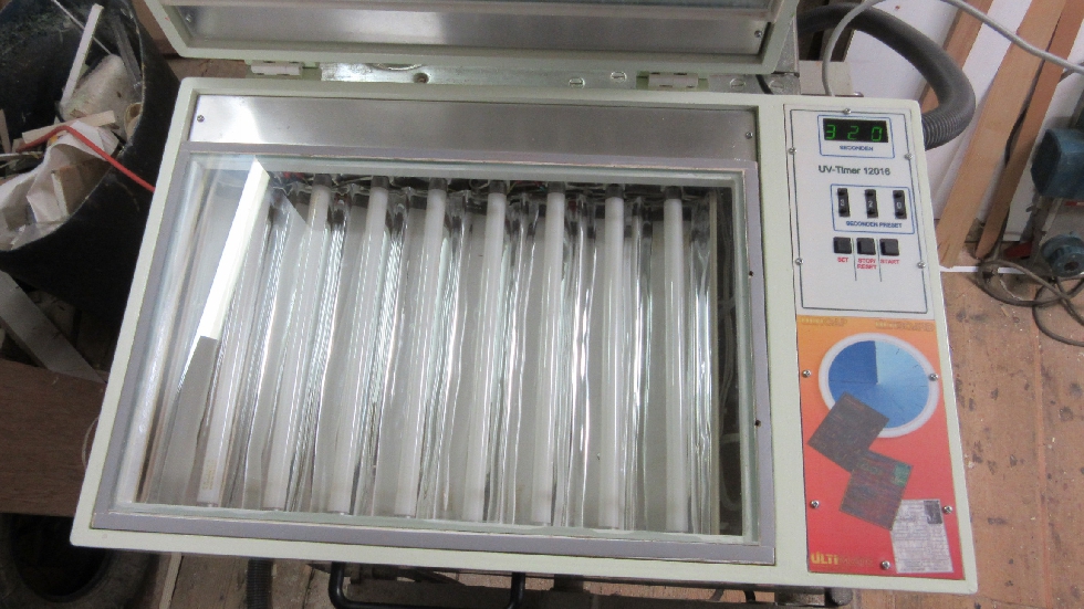

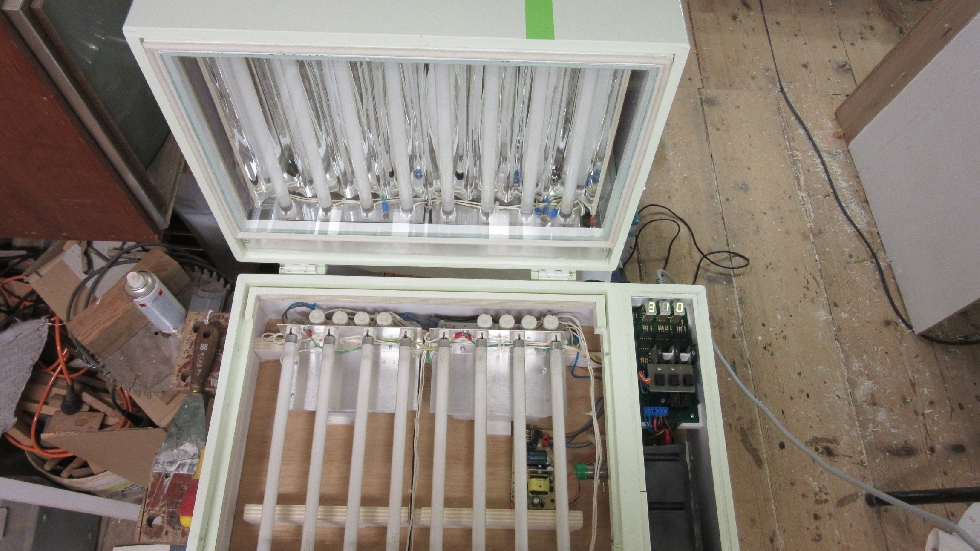

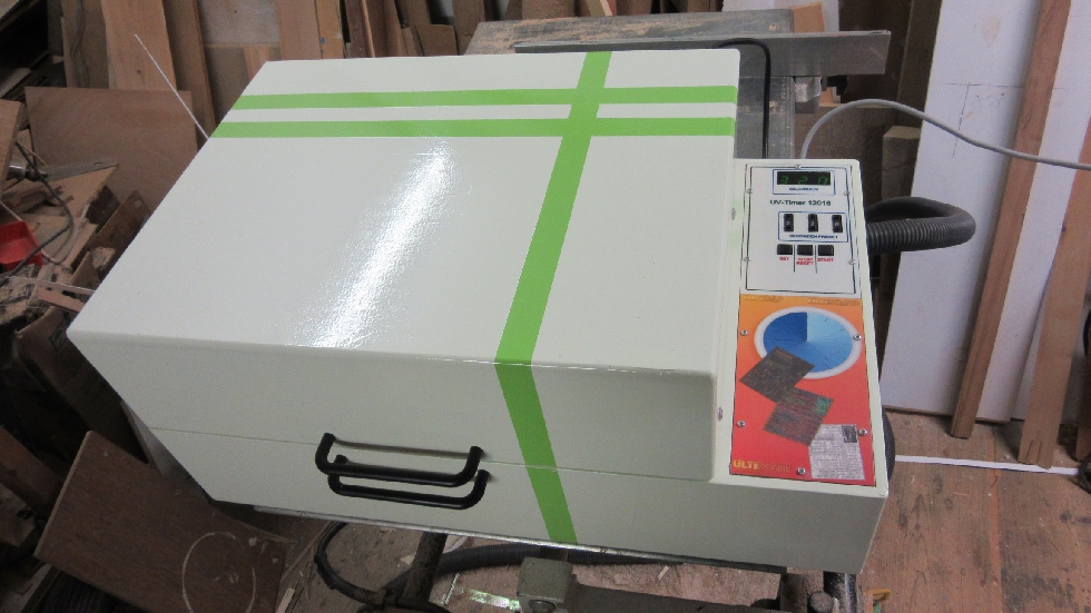

Afgelopen herfst/winter kreeg ik de geest om een langlopend project op te pakken.
Het gaat om een uv belichtingsbak waar het eerste ontwerp van de bijbehorende schakelklok uit 1997 was , deze is toen ook wel gemaakt maar door een ontwerpfout (de display's stonden in de verkeerde volgorde) toen de moed even opgegeven.
Jaren later ontstond het idee om het geheel dubbel uit te voeren, en met behulp van een kleine vacuumpomp (uit een oude bloddrukmeter) de glasplaten waar de print tussen zit aan te drukken.
Inmiddels waren er in de loop der jaren 4 gezichtsbruiners aangeschaft van rommelmarkt of vrijmarkt afkomstig.
Deze deden tussendoor al dienst om een printje te belichten.
Vorig jaar een nieuwe uitgebreide print voor de klok gemaakt en getest.
Toen ik bij het verbouwen van een woonboerderij een hoeveelheid multiplex van diverse diktes, nieuw en gebruikt mee kon nemen, ging anders toch de bak in,
het project weer opgestart.
Het heeft de nodige uren gekost van zowel hout/kunststof als metaalbewerking en schilderen + frontplaatje, maar het resultaat is er.
Nu weet ik wel dat er ook professionele bedrijven zijn die ook een enkele print maken incl. doormetalliseren en vergulden plus soldeermasker voor een mooie prijs, maar het zelf maken geeft (als het goed lukt!!) toch ook wel voldoening.
Ook fresen kan, doe ik ook wel eens als het een eenvoudig ontwerpje betreft.
Mijn frees is daar niet zo geschikt voor, wel voor het boren van printen mbv een plt-bestand van het printontwerp (ULTIBOARD)
Rendabel zal de bak wel nooit worden, maar daar is het dan ook hobby voor.
[image][image][image]
