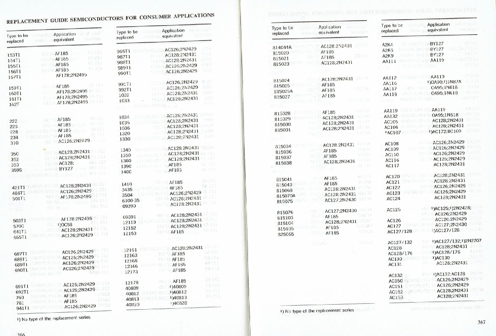

door Wim Schoonhoven @, Eemnes, 12-01-2016, 12:10 (3682 dagen geleden) @ Wilfred
Volgens Philips zakboekje is de juiste vervanger de 2N2429,
misschien is die ergens nog verkrijgbaar.
De vervanger voor de AC151 is wel een AC126/2N2429.
zie bijlage.
m.v.g.
Wim
