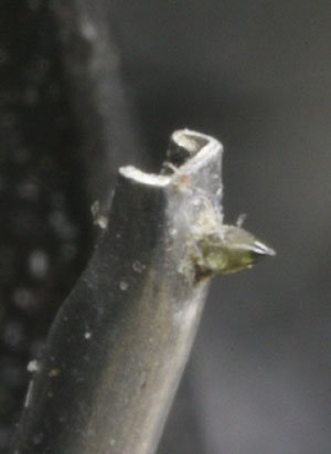

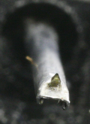

Ik denk dat de vervangende naald van die GP400 gewoon slecht is.
Onder een microscoop is dat wel te zien, maar niet met een loepje.
Met een goede camera een macrofoto maken in een heel hoge resolutie en die sterk vergroten geeft mogelijk nog wat informatie.
De naald van mijn Ortofon OM20 element.
