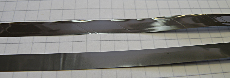

Ik heb nu een paar banden bekeken en ontdekt dat ik twee (volgens mij) verschillend gekleurde banden heb liggen.
Een bruine soort en een meer donkergrijze soort.
Het verschil is slecht te zien.
De band met de loslatende oxyde-laag is nu op verschillende plekken transparant
geworden. Weggooien dus.

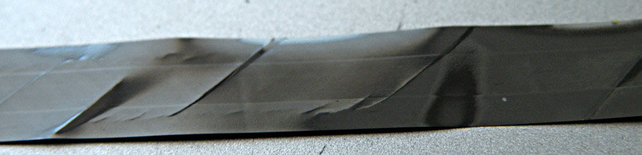

Zojuist nog wat andere banden bekeken en ik heb ontdekt dat een paar van die
banden niet meer mooi glad zijn.
Als voorbeeld onderstaande foto's.
1 met kreukels en 1 van de banden met verschillende kleur.
Op de opname/weergave en wis kop zaten echt bergjes vastzittende ijzerkoek.
Dus de kreukels kunnen ook door deze bergjes zijn ontstaan.
Zijn deze banden nog te gebruiken??
En zijn de banden met een beetje andere kleur van een ander materiaal gemaakt?
