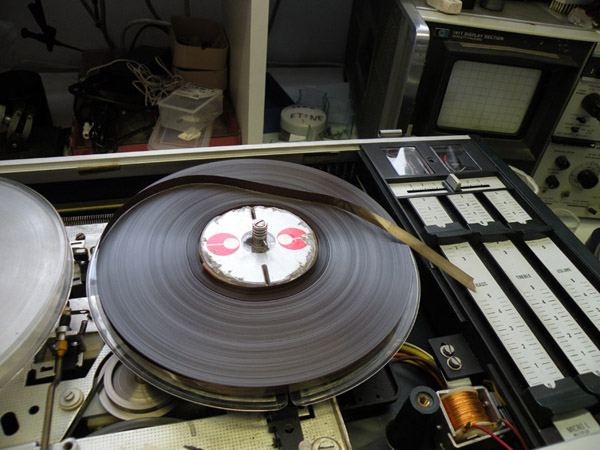

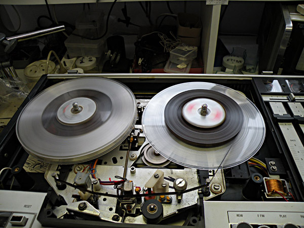

Ik heb nu een paar banden bekeken en ontdekt dat ik twee (volgens mij) verschillend gekleurde banden heb liggen.
Een bruine soort en een meer donkergrijze soort.
Het verschil is slecht te zien.

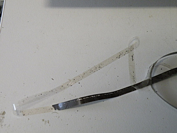

De band met de loslatende oxyde-laag is nu op verschillende plekken transparant
geworden. Weggooien dus.
Zojuist nog wat andere banden bekeken en ik heb ontdekt dat een paar van die
banden niet meer mooi glad zijn.
Als voorbeeld onderstaande foto's.
1 met kreukels en 1 van de banden met verschillende kleur.
Op de opname/weergave en wis kop zaten echt bergjes vastzittende ijzerkoek.
Dus de kreukels kunnen ook door deze bergjes zijn ontstaan.
Zijn deze banden nog te gebruiken??
En zijn de banden met een beetje andere kleur van een ander materiaal gemaakt?

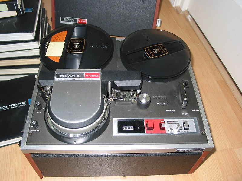

En wat dacht je van mijn Video Reel to Reel 1/2" banden!
Die komen niet verder als 5 min en loopt de boel al vast.
Na flink reinigen, keer of 5!
Dat is dus enige uren verder 1 tape weer wat bruikbaar.
En heb meer dan 1 tape.
Soms lukt het, soms reddeloos verloren.
Met de koude en dus kachel aan is week of wat op de verwarming leggen ook een idee. Trekt de vocht er uit.
Sony AV3620
1/2" Reel-To-Reel Zwart Wit Videorecorder
![[image]](images/uploaded/2016012520202956a6757dcfe2b.jpg)

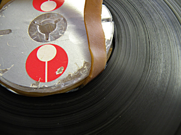

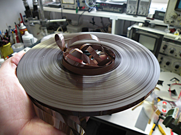

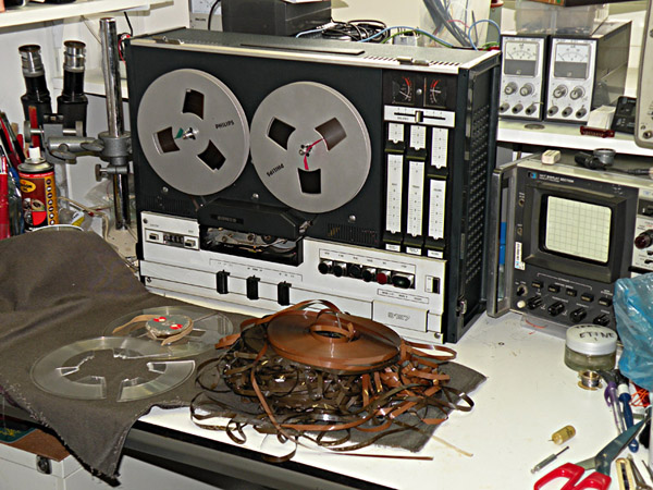

Nadat ik mijn stapel banden had geselecteerd in
"goed", "bruikbaar" en "weg er mee" hield ik dus drie stapeltjes spoelen met band over.
De "goed"en "bruikbaar" banden verdienen dus aandacht en zullen echter onbetrouwbaar blijken in de toekomst.
De groep "weg er mee" kon dus de kliko in.
Alleen even onderzoeken of ze ook als plastic afval ingeleverd kunnen worden.
Een aantal banden echter zat op mooie grijze of transparante Philips haspels.
Zonde om weg te gooien, kan ik later altijd "pannenkoekenband" op spoelen.

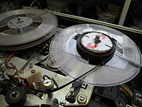

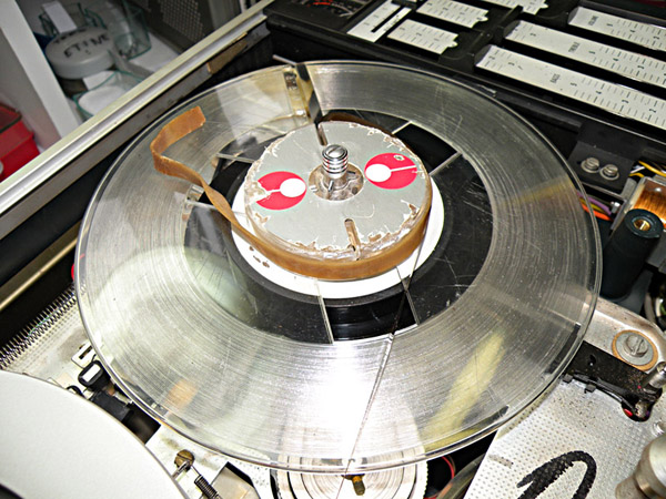

Na een uur zo'n band met de hand te hebben afgewikkeld en staande tot aan mijn knieën in de plastic serpentine dacht ik dat er wel een betere manier moest zijn. De "pannenkoek" methode dus.
Ik heb een oude 18 cm haspel ontdaan van 1 zijde met behulp van een Dremel met freesje.
Dan het begin van de slechte band tezamen met een stukje "post elastiek" met de hand op deze bewerkte haspel gewonden en toen de recorder in de stand "vooruit spoelen" gezet. Gaat prima.
Na het opspoelen voorzichtig het stukje "post elastiek" tussen de haspel en de band er tussen uit trekken (het wordt dan dunner) en dan de haspel, met de hand er onder, omdraaien.
De opgerolde band kan dan eenvoudig verwijderd worden en worden afgevoerd.
De beelden spreken voor zich.
Er zal vast wel een betere methode zijn maar dit kon ik op een zondagochtend van "afval" maken.
ruud exPA0ROJ
![[image]](images/uploaded/2016020119153156afa0c37906d.jpg)
![[image]](images/uploaded/2016020119154456afa0d0676f6.jpg)
![[image]](images/uploaded/2016020119155456afa0dadcb64.jpg)
![[image]](images/uploaded/2016020119160756afa0e7d8d2b.jpg)

veel haspels hebben een sleuf ( of meer dan 1) waarin de tape zichtbaar is. Je moet de tape zover afrollen/proberen weg te snijden, dat de buitenrand van de tape goed zichtbaar is in de opening9en) in de haspel. Zogauw je een nieuw scherp uitschuifmesje boven op de tape kunt zetten, is het een makkie. gewoon recht naar het midden van de haspel snijden, waarbij je het mesje van de buitenkant naar de binnenkant drukt.
Dan snij je moeiteloos door vele lagen tape en vallen ze als halve cirkels van de haspel.
