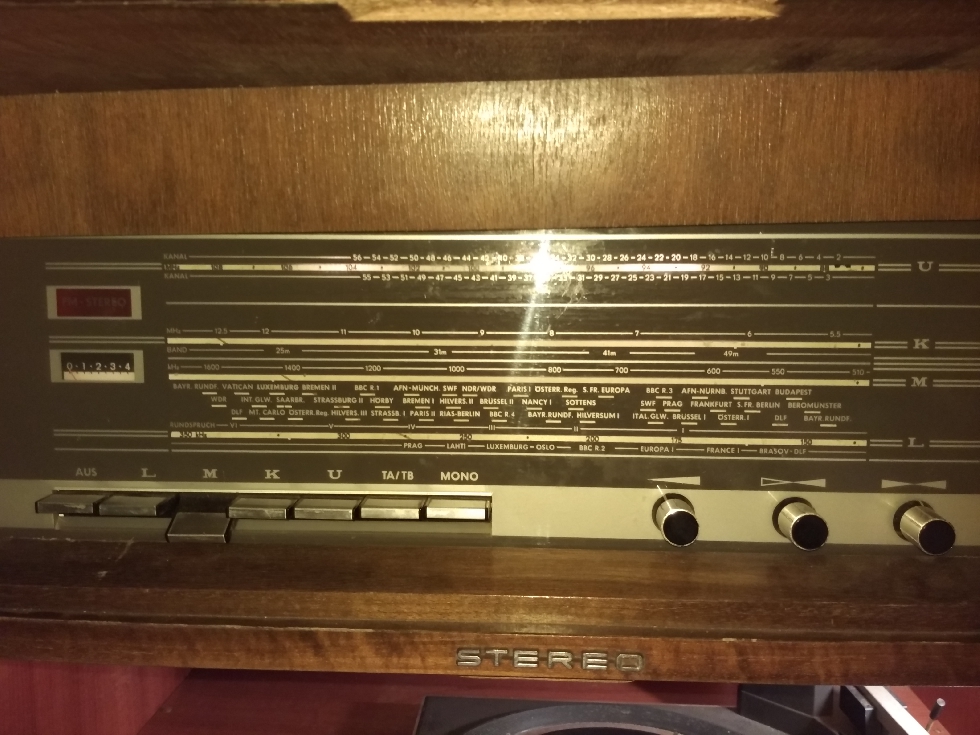

Ik heb vandaag een Grundig radio gekocht die ingebouwd is in een meubel. Zie foto: ![[image]](images/uploaded/2016020221524456b1171c8d89e.jpg)
Ik kan daarvan een chassisnummer vinden: GC 047. Grundig Konzertgerät 8064 stereo.
De stroomkabel is echter los (waarschijnlijk bij vervoer losgeraakt).
Ik kan echter nergens vinden waar ik de stroomkabel kan aansluiten. Heeft iemand enig idee waar ik dat zou kunnen doen? Vast bedankt!

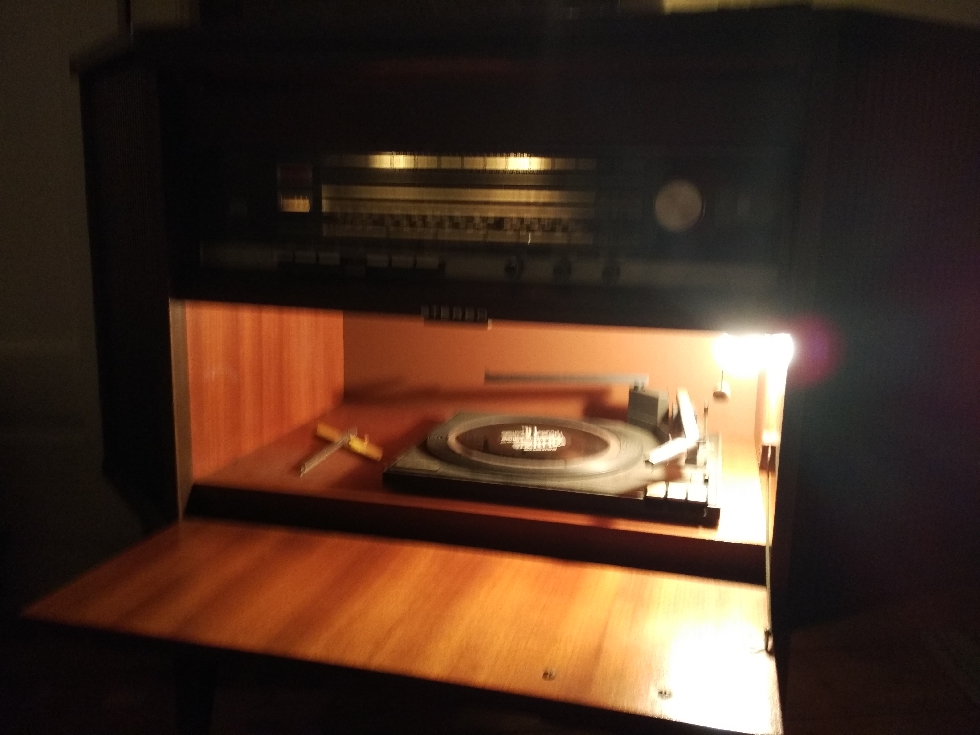

Bedankt voor alle tips! De juiste aansluiting was 1 & 2. Zie hier het resultaat:
![[image]](images/uploaded/2016020321544756b2691798023.jpg)
![[image]](images/uploaded/2016020321562056b26974dd044.jpg)
Pick up, lamp, versterk + boxen werken. Helaas doet de tunerknop het niet. Ook de 'aanwijzer' (noem je dat zo?) is er niet. Iemand enig idee of dit te verhelpen is? Verder nog ideeën of ik er andere apparatuur op aan zou kunnen sluiten? Ideeën wat ik er verder mee kan doen? Ben benieuwd!

hallo ga na nvhr intikken op google dan schema,s zoeken naar Grundig 8074 staan gebruiks aanwijzing en schema van het touwtje waar mee de aanwijzer vast zat .Zal waarschijnlijk gebroken zijn .Succes
Het schaalkoord (dat is het touwtje waarmee de schaalaanwijzer langs de schaal loopt)is waarschijnlijk gebroken doordat de afstemcondensator (is ook met het schaalkoord verbonden) door oud, hard geworden vet, vastzit.
Hoe dit kan oplossen staat in deze bijdrage over een Grundig portable radio. Het is weliswaar een ander model, maar het principe blijft grotendeels hetzelfde.
