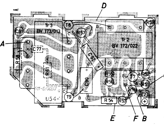

Als ik de printtekening bekijk lijken die aansluitingen te kloppen zoals je ze gemeten hebt:
T8 en T9 zijn de eindtransistoren en T7 is de driver
Groeten .... Hugo Sneyers
